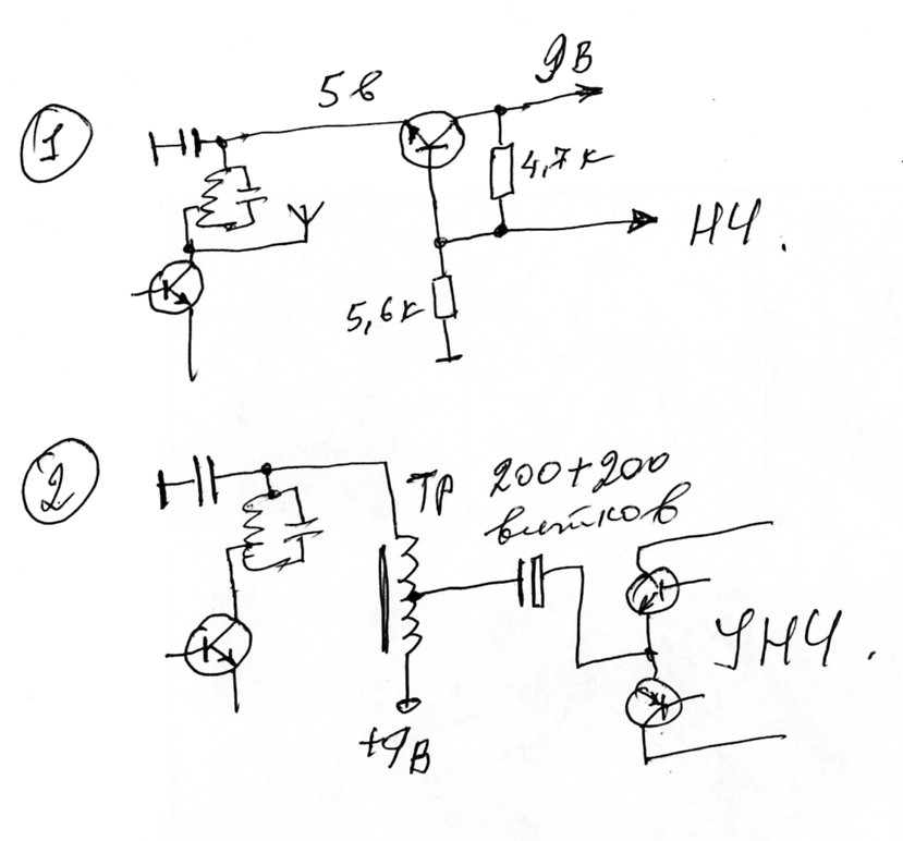

Вот такой делал рис.1 в радиотелефоне. Там эммитерный повторитель. На коллекторе в режиме молчания сделай чуть больше половины питания.
А на рис. 2 намного лучше. Давно когда то делал для р-ции, но нужен трансформатор. УНЧ обычный, только вместо динамика трансформатор. Этот же усилитель работает и на приём. Мощность передатчика при этом мощнее в несколько раз. Правда пришлось столкнуться с самовозбуждением модулятора.
Забыл там нарисовать блокировочные конденсаторы на выходе модулятора и дроссель можно поставить последовательно с электролитом. Это всё борьба с самовозбуждением.
Приёмник был простейший супергетеродин, даже без АРУ. Правда у меня были кварцы с разносом 465 кгц, поэтому в приёмнике катушек было мало. Километр на открытой местности только так брал, хотя питание было 4 вольта.

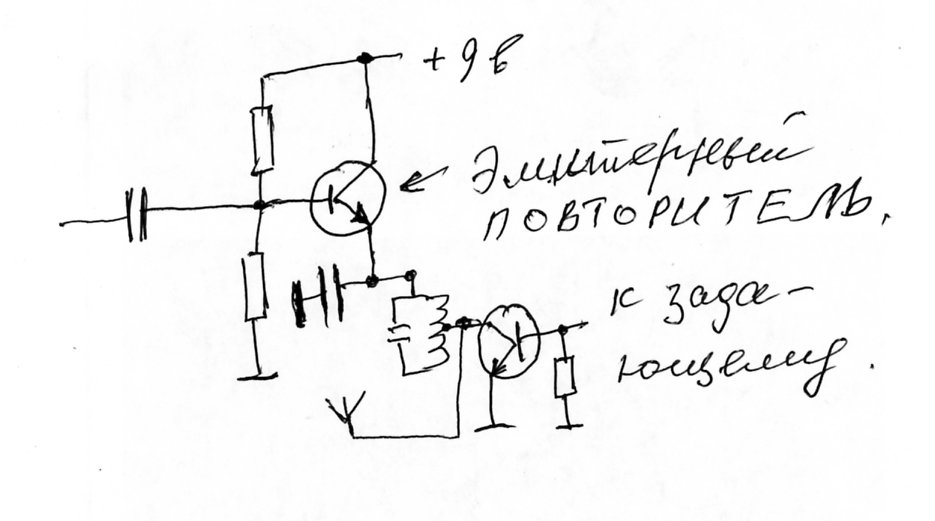

Прости, но тогда я не догоняю как модулировать в 1 схеме. :(
СообщениеДобавлено: Ср авг 22, 2007 11:57:06
Карма: 158
Рейтинг сообщений: 1600
Сообщений: 11940
Откуда: Россия.
Видишь, что выходной каскад передатчика включён в качестве нагрузки эммитерного повторителя?
Такие схемы повсеместно применяют. Размах входного напряжение на базу эммитерного повторителя конечно д.б. порядка 4 вольта.

SAU писал(а):
aen писал(а):
А какая здесь будет глубина модуляции?
60% получишь, считай нормально. А так будешь увеличивать НЧ, крутить смещение, выбирать режимы УМ и добиваться, что бы глубина была больше, а искажения приемлемы.

SAU писал(а):
Т.е мне в отсутствии сигнала при настройке на эммитерном повторителе выставить 0,5 В. Выходной каскад будет закрыт.
Нет не так.
На задающий генератор подаёшь 9 вольт, а на усилитель мощности
5 вольт и настраиваешь по максимуму мощности. Затем усилитель мощности подсоединяешь к эммитерному повторителю и с помощью сопротивлений в его базе выставляешь на эммитере 5 вольт.
Вот это режим молчания. Теперь подавая НЧ на базу эммитерного повторителя ~4 вольта напряжение питания УМ будет мемятся
от 1 вольта, до 9 вольт.
Т.е. в режиме молчания на эммитере не 0,5 вольта, а 5 вольт.
