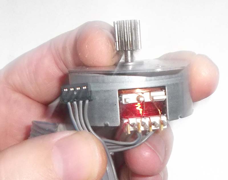

Имеются шаговые моторчики. Внутри две обмотки, 4 провода. Подскажите как их подключать к схеме на LM328?
Без имени-2.jpg [49.37 KiB]
Без имени-1.jpg [41.6 KiB]

уткодроз писал(а):
...как их подключать к схеме на LM328?
Никак. LM328 не существует (по данным Гугла). ЕLM328 - вообще "не из той оперы".

уткодроз
У обмоток организовываете среднюю точку и подсоединяете к аноду светика. У меня аналогичный шаговик работал, но имел малое число шагов/оборот и мне не подошёл.
Ну очепятка, LM358.
Зачем мне светик-семицветик? Мне нужно сделать заменитель энкодера на трех ногах. С дальнейшим подключением к микроконтроллеру для ргулирования числового значения вперед и назад (частота приемника).

А LM358 к ШД каким боком? У нее максимальный выходной ток всего 16 мА.
