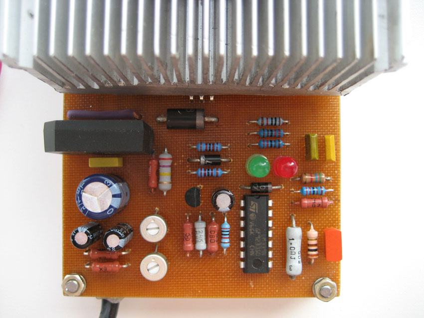

а то на фотографии в статье две микросхемы а на схеме одна?

Микросхема в корпусе DIP-8 - это DA1 (TL431). Не оказалось под руками TL431 в корпусе TO-92. Была только в таком ящике :)

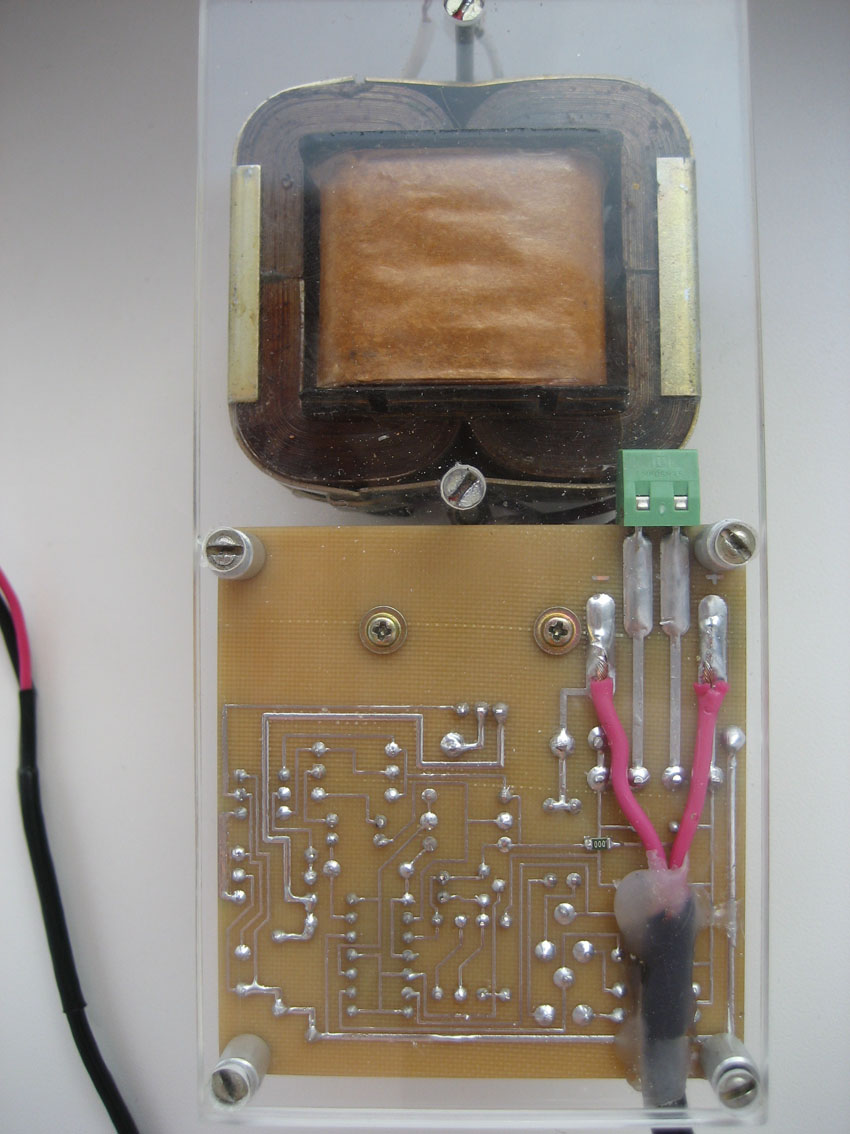

Вот такие "качели" получились у меня.
зарядка SLA.lay [86.93 KiB]
33.jpg [164.39 KiB]
22.jpg [120.56 KiB]
11.jpg [92.54 KiB]
