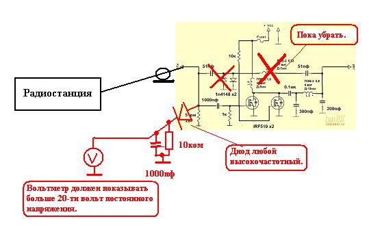

lftn писал(а):
на выходе у неё ватт шесть есть.
Так проверьте простейшим диодным пробником и мультиметром.
При 6 вт напряжение на резисторе 51 ом должно быть более 20 вольт.
Ток же зависит в основном от величины раскачки.
Цепь из диодов и катушки для прмема пока уберите.
Диод с резистором и конденсатором припаяйте непосредственно возле резистора 51 ом.
1.JPG [26.19 KiB]

Отключил цепь на приём.
Померял, на выходе радиостанции 10,8V. При этом отцепил от минуса усилителя корпуса разъёмов.
При посаженном корпусе разъёмов на минус схемы - 3,9V.
У автора, кстати, нет соединения корпуса разъёмов на минус.

просто КОТ писал(а):
И того 300мВт выходной мощности.
Данный пробник измеряет практически амплитудное значение, поэтому 3,9 вольта соответствуют мощности порядка 160 мвт.
Автору нужно искать куда у него теряется мощность подаваемая на вход усилителя.
Мощность радиостанции тоже можно измерить этим же способом включив на её выход резистор 51 ом мощностью порядка 5 вт и измерить этим пробником.
Мощность будет порядка
Точность конечно не большая, но оценить можно.
10 вольт соответствует мощности порядка 1 вт
Пусть усиление по мощности у данного УМ будет порядка 10, то смотрите, что сможете получить на выходе.
2.JPG [2.03 KiB]

После танцов с бубном, тупо померял напряжение на БП во время передачи. Оно просаживалось до 8-9 вольт. БП заводской (старенький EURO-CB EPS-57), специально для СВ радиостанции. Опытным путём,т.е. кручением подстроечного резистора БП, добился работы без просадки. Выкрутил ток на максимум.
Нагрузил выход радиостанции балластом 50 Ом. Померял напряжение на выходе - 14 вольт. Что примерно соответствует двум ваттам. Радейка, при этом на передаче, кушала 0,7 ампера.
Собранный усилитель подключил с этого же БП. На передаче он кушал 1 ампер. Напряжение на выходе так же, как у радиостанции, 14 вольт. На входе - 4 вольта.
На передаче мосфеты усилителя начинали греться. Из чего сделал вывод, что схема всё таки работает, но просто не хватает раскачки.
Ну не городить же ещё предварительный каскад.
Собирал из-за наличия корпуса.
Напрашивается вопрос, и нафига нужен такой усилитель. Не исключаю ещё того, что сам не смог довести до ума.
Проще тогда уже поднять мощность самой радиостанции.
Кстати, может кто нибудь подкинет схемку с печаткой более - менее нормального, проверенного усилителя на 27 мГц ватт на 50-100...

Просто антенна -- нагрузка 50Ом. При питании в 12В даже в классе Д выйдет снять только 12*12/50 = 2,8Вт.
Так что 2 с копейками ватта это вполне нормально. Повышай напряжение питания.
