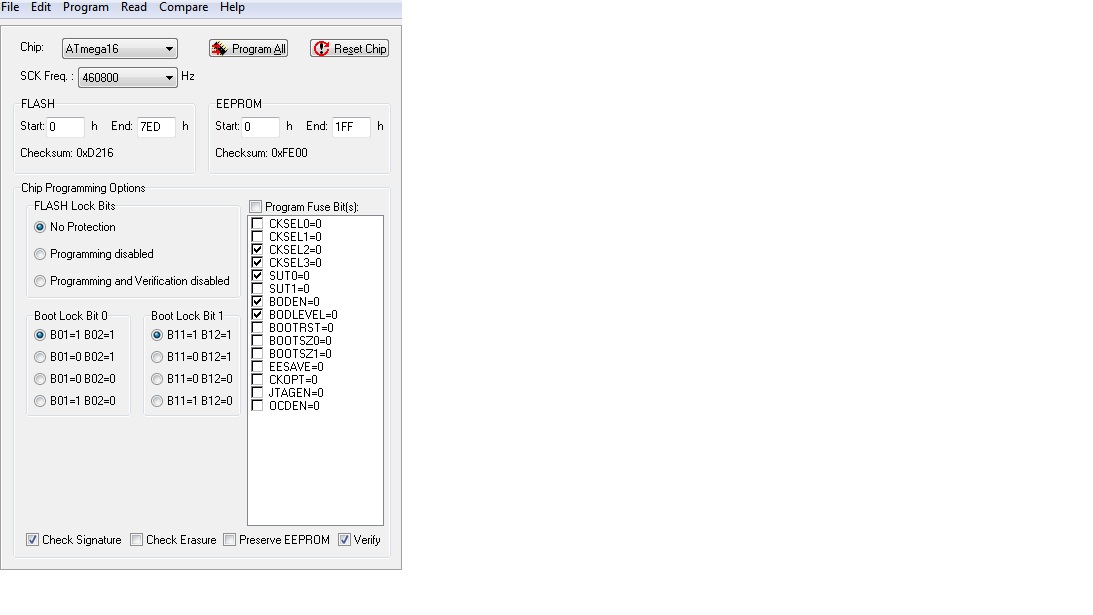

Воспроизвел девайс на Mega16 без дисплея. Работать отказывается:
При поднесении ключа, нажатии кнопки "Чтение" ничего не происходит, Кнопка "Чтение" без ключа - загорается ошибка, повторное поднесение ключа - индикатор гаснет. Пару раз загорался ОК, но записать не удалось: та же самая ситуация - не загорается ни один индикатор, кнопка "Запись" без ключа - загорается ОК. При этом контакт со считывателем нормальный.
Заготовки пробовал TM2004, RW1990.1 (?, точно не помню, а на ней не написано) - то же самое...
Что это может быть? :o

Проверьте питание на iButton. На центральном контакте должно быть +5V. Проверьте правильность установки фьюзов. Так же внимательно проверьте на непропай/сопли (и такое иногда случается.)
При записи без ключа, он записывается в память контроллера.

На центральном контакте было -5V, если сменить полярность ibutton, все время загорается ошибка при чтении и на последующее поднесение ключа не реагирует. Непропая/соплей нет. Печатная плата. Заводские установки фузов не менял (один мк уже угробил), где-то слышал, что их можно не изменять, все должно работать... нет? Я в цифровой технике новичок :)
Fuse-биты, котрые должны быть установлены при программировании: CKSEL2, CKSEL3, SUT0, BODEN, BODLEVEL
А остальные FUSE при этом должны быть выключены (1)?

Установка фьюзов:
Комментарий к файлу: Фьюзы
Fuses.jpg [85.71 KiB]

Спасибо огромное! Теперь все работает :)) Пара ключей успешно скопировались;
