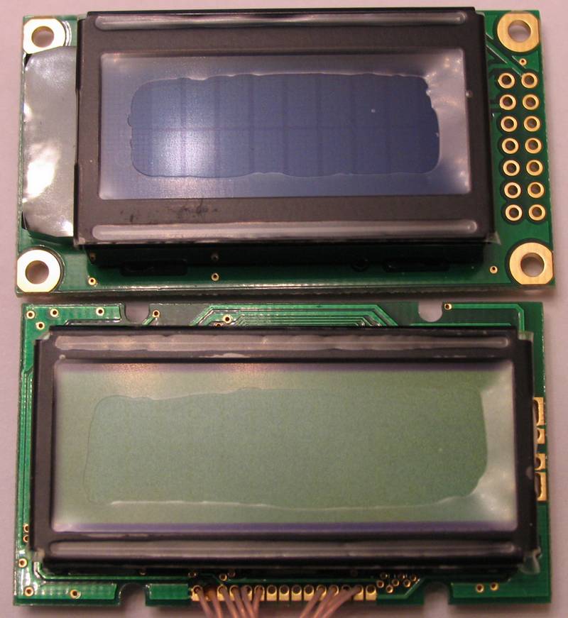

я там на первой странице выложил даташит на маленький индикатор 2х16. он мелкий, тонкий, с подсветкой если кому нужно, и должен быть вполн едоступен, потому что он не из старой оргтехники, а производится прямо сейчас. хотя насчет индикатора от нокии согласен, он тоже доступен, дешев и т.п.
насчет индикатора 2х8 - не согласен, потому что он просто короче, но не тоньше, и не ниже. вобщем он не дает никаких преимуществ по размерам.

Для тех, кто хочет индикатор потоньше, вот, нашел на ибее (как обычно, не реклама)
И еще по индикатору, для тех, кто хочет поменьше. Есть очень прикольный индикатор фирмы Winstar WH1202A 2 строки по 12 символов. По размерам как обычный 8 символьный 2 строки, но гораздо тоньше и с подсветкой. Насчет доставаемости не проверял, но раньше был вполне доступен. при отсечке в измерении сотых вольта (ну не зачем они в самом деле) и ужатии информации вполне применим здесь. размеры WH1202A
ps. Сделал сравнительные фотографии. Может кому и будет интересно

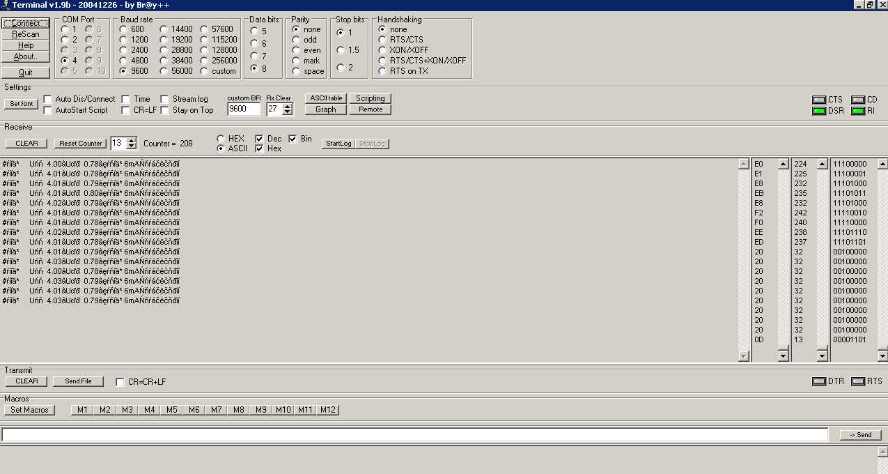

Всем добрый день! подключил приставку через преобразователь UART-USB на терминал.. Получил такие картинки,1 -без замера ,2-я с замером стабилитрона на 3.9 вольт.
