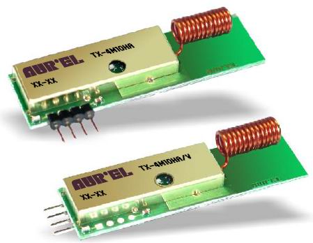

Т.е. достаточно разместить на плате, рядом с модулем вот такую "витульку"? И в приёмнике и в передатчике, прямо внутри корпуса? И с штыревой можно не заморачиваться?
А сколько потребляют модуль вместе с МК? Просто я хочу поставить мини КРЕНку с низким падением напряжения, а она по току 100мА.
Clip_18.jpg [22.65 KiB]
 Заголовок сообщения: Re: Простая, 6-ти командная RC.
СообщениеДобавлено: Сб сен 01, 2012 23:52:07
Карма: 10
Рейтинг сообщений: 112
Зарегистрирован: Пт ноя 30, 2007 14:40:44
Сообщений: 708
Узнать длинну волны:
скорость распространения радиоволн В МЕТРАХ разделить на частоту в Герцах.
300000000 / 1000000 = 300 метров (1МГц)
300000000 / 433000000 = 0,692 метра (433МГц)
И того полноценная антенна типа "палка" для частоты 433МГц составляет длинну 69,2см. С целью уменьшения её размеров сворачивается в спираль. А с целью уменьшения уже самой спирали общую длину проводника можно сокращать:
1) 34,6см - полуволновая палка
2) 17,3см - четвертьволновая палка и т. д., но эффективность будет падать. (Что нужнее дальность / или размеры).
Декодер с одним только МК 9V 8,2mA. (На RC модуля см. даташиты). На модуль с МК точно хватит, а основной потребитель - токи баз исполнительных устройств.

решил слегка переделать платку передатчика под smd
вот что получилось
не припомните какой ток потребляет передатчик?
и ещё хочу тоже использовать передатчик , вот такой http://www.radio-portal.ru/shop/product ... 9/705.html , думаю подойдет
