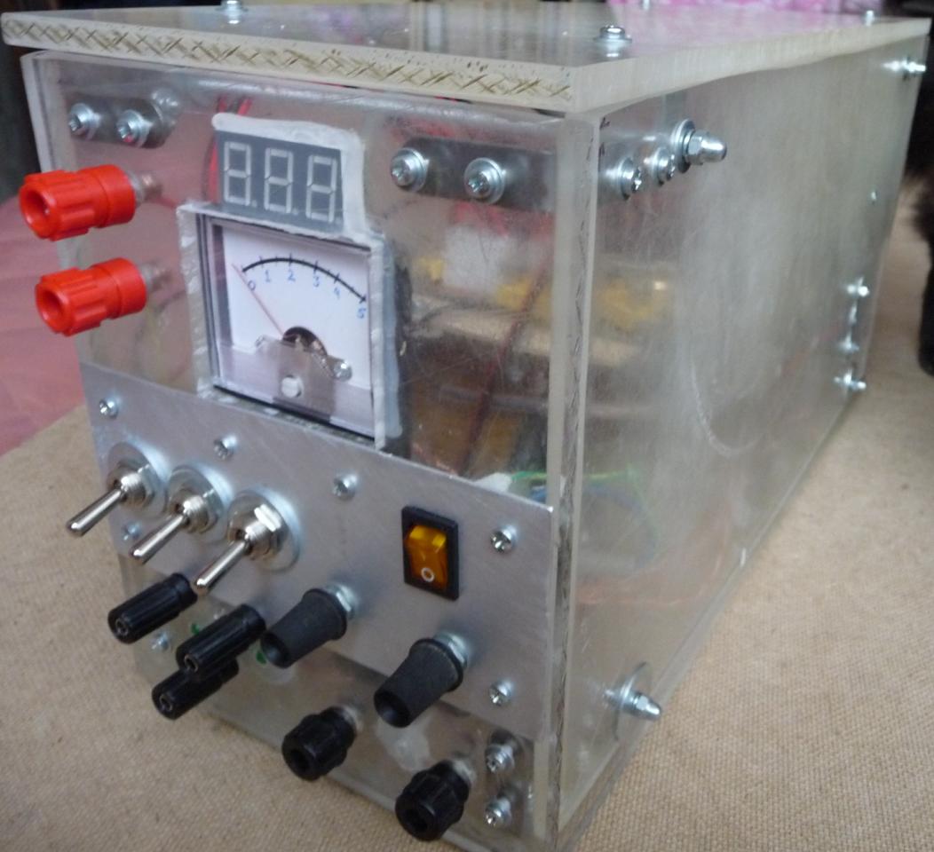

Ничегонеработает писал(а):
Хорошо, давайте разберём процесс изготовления корпуса для БП по шагам.
Давайте. Вот мой БП: download/file.php?id=12634 :)))
Измерить нннада?
Хорошо, что корпус вообще есть. Но он ужасен. Нет, какие-то зачатки эстетики есть, например, хоть винтики одинаковые. Но зачем они торчат наружу? Если уж выбрано оргстекло в качестве конструкционного материала, то это сразу открывает возможность сделать крепления невидимыми - внутри можно приклеить кронштейны. Если не хочется так, то толщина материала позволяет сделать потайное крепление. Почему детали корпуса так плохо подогнаны? Интересно, на основании чего Вы приняли решение, что работать напильником достаточно? Щели не больше 2 мм? Так вот, они должны быть не больше 0.2 мм. Можно было купить баллончик автомобильной эмали, чтобы покрасить стенки корпуса? А где надписи? Как минимум, принтер, самоклейка, ламинат - доступны каждому. Но это еще ладно, про это Вы могли не знать. Но вот чисто психологический вопрос: что испытывает человек, когда криво от руки рисует позорные циферки на шкале вольтметра, вместо того, чтобы напечатать эту шкалу на принтере?
Ну, они покупались разом. Смысл покупать разные? :)
Тогда не пришла в голову мысль утапливать их. Плюс, как мне кажется, шайбой надёжнее (стекло не треснет).
Приклеить? :shock: Ё-моё, чем клеить металл к оргстеклу даже сейчас не представляю!
В смысле потайное? Главная проблема была стелать корпус так, чтобы его потом можно было разобрать.
Плохо подогнаны потому что руки кривые — криво отпилил. Напильником потом только слегка подровнял края. Подгонять все части корпуса напильником — слишком муторно, долго и неинтересно. Плюс ко всему, у меня сзади стоит вентрилятор на вдув (охлаждает силовые транзисторы с небольшими радиаторами) — через щели воздух выходит наружу :))
Ну а так слегка видно что внутри творится, есть своя прелесть :)
Да, согласен, надписей не хватает: год не пользовался, достал и... пришлось тестером мерить где какой выход :)))
Это я из вольтметра делал амперметр, и рисовал уже по мере измерения тока. А чтобы нормально распечатать в предположении линейности амперметра... ну не знаю, это программа специальная нужна, разбираться в ней, сидеть рисовать...
Измерить нннада?
 Заголовок сообщения: Re: Цифровое управление лабораторным источником (stm32f100c4
СообщениеДобавлено: Пт окт 28, 2011 12:35:55
Карма: 16
Рейтинг сообщений: 35
Зарегистрирован: Ср окт 15, 2008 09:33:03
Сообщений: 476
Откуда: Воронеж
Ущербность Вашей цепочки проектирования не нуждается в доказательстве - на выходе Вы не получаете продукта. .
Ущербность Вашей цепочки не нуждается в доказательстве - на выходе кроме продукта Вы не получаете никакой новой информации. Остаётесь на том же месте с которого начали, ничего не приобретая в голове.
Все разные люди и у всех разные цели. Ставить свои цели другим людям я считаю бессмысленным. На самом деле моя верхняя фраза - это только пример абсурдности категорических утверждений. Под это устройство с самого начала был запроектирован этот корпус. Но я не знал, насколько трудно работать со сталью без оборудования. также не знал, что бумажки на источниках питания приклеиваются неотдираемым клеем. Кроме того это второй источник в этом корпусе, так что продырявлен он со всех сторон.
Вместо того что бы поделиться и накидать ссылок на доступные и легко изготавливаемые корпуса идет поток критики. Ну или хоты бы сфотографировали как и из чего такие корпуса делаются вместо фото готового устройства.
Ну и еще, по помойкам я лазить не согласен. Вот рождается в душе протест и все! Это наверное от рассказов бабушки о том как они побирались во время войны.
СообщениеДобавлено: Пт окт 28, 2011 12:42:57
Карма: 82
Рейтинг сообщений: 1030
Сообщений: 4779
Gudd-Head писал(а):
Вот. А я — используемые элементы (что есть / что надо купить / где купить / почём), какие-нибудь особенности (иначе можно просто взять классическую схему) чтобы можно было потом поделиться с другими. Количество и расположение элементов подскажет размеры платы, от платы будем плясать при выборе корпуса.
Безусловно, примерные параметры будущего БП рождаются вместе с дизайном. Например, разной мощности БП и внешне очень разные. Используемые элементы можно выбрать только после моделирования (или макетирования), это уже второй этап после дизайна. Ну а особенности - они по ходу разработки схемы появляются. Примерный вид плат, конечно, нужно прикинуть параллельно с выбором корпуса, но точное расположение элементов на платах можно делать только с учетом дизайна. Очень распространенная ошибка - на плате расставляются светодиоды/индикаторы, в панели напротив делаются отверстия, а потом выходит, что в дизайн панели это расположение никак не вписывается.
Если говорить о небольших БП, то с корпусом всё значительно упрощается, если взять что-то из линейки Z или подобной. Например, я хочу сделать источник до 36 В, 4 А. Предварительная прикидка показала, что вписываюсь в корпус Z-2A. Первый шаг сделан, разработан дизайн панели. Теперь думаю, как всё это реализовать схемотехнически:
Неужели Вам так нравится? А надежность она тоже разумные рамки должна иметь.
Не металл, а тоже оргстекло. В молодости делал корпуса из оргстекла, наружу минимум винтов.
Достаточно, если будет сниматься крышка. А спереди винты вполне можно упрятать под этикетку. Хотя, конечно, это вариант плохой, но всё же лучше, чем есть.
Значит так: делаете разметку детали (тонкую царапину шилом под линейку). Затем пилите с запасом, ровно таким, насколько кривые руки. Затем напильником убираете всё лишнее до разметочной линии. Чем прямее руки, тем меньше убирать. Пара таких упражнений значительно выпрямляет руки. Когда напильником подходите к разметочной линии, то под скользящим светом видно, как она становится тоньше. Так можно получить точность обработки до 0.1 мм.
Вот оно, ключевое слово. Тут плакались, что НЕ УМЕЮТ сделать корпус. А вылилось в то, что НЕ ХОТЯТ.
Вентилятор должен дуть через специальные отверстия, а не случайные щели.
С таким исполнением прелести нет.
Еще раз: Вы просто НЕ ХОТИТЕ. Таким помогать бесполезно.
