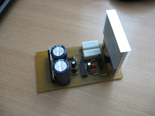

Доброго времени суток! Имеется несколько вопросов по устройству.
1)Подскажите, а обязательно ли использовать метод измерения, предложенный в схеме? Или можно использовать отдельно амперметр и вольтметр? Просто имеется наполовину заглючивший китайский мультиметр, вот и интересно, можно ли его использовать...
2)Можно ли им заряжать гелевые (герметичные) аккумуляторы?
3)И еще имеется вопросик по поводу полевика. Он точно правильно нарисован на схеме? Просто обычно напряжение на стоке выше напряжения на истоке, а тут получается наоборот вроде...
И вам добренького, наконец то живые люди!
Для измерения можно использовать все что угодно, но сопротивления подобрать придется. В цепи измерения напряжения измерительный мост со стабилитроном для отсечки напряжения АКБ меньше 7 вольт (не хотим меньше). R20, R23 задают порог, R22 чувствительность. В цепи измерения тока ограничительный резистор. Подбирали под головку 100мкА.
Для гелевых другую зарядку немногим ранее сделали, но не вижу препятствий. Уточните предельные токи заряда в даташите на АКБ, что бы не перегрузить предельный ток заряда. Особенно для гелевых АКБ, что бы не закипел электролит. На стандартном (кислотном) автомобильном 75Ач не кипел. Ток заряда (импульс тока) зависит от емкости конденсаторов C6, C7 для 7Ач гелевого можно уменьшить емкость C7 до 1000мкФ.
Все как по учебнику Sourse к земле Drain к АКБ. Логику и datasheet никто не отменял 8) .

А можно ли использовать трансформатор с более высоким напряжением на выходе? Имеется транс на 2*12 В по 4 А на обмотку...

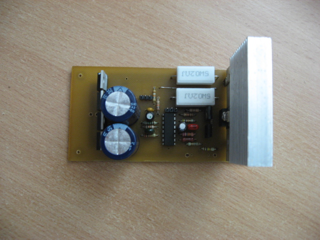

Есть вопросы по печатной плате.
1.Может левый вывод С1 подключить на 15 ногу ТЛ494 ?
2.точку 10 платы соединять с точкой 17 ?
3.обозначение С6 поменять на С2,изменить подключение
4.R12 и С5 поменять местами с изменением монтажа.
Проверьте,если можете печатную плату с изменениями(см. вложение)
А можно ссылочку на ту схему с 555?
При повышении напряжения питания ЗУ на 37%, на столько же увеличится импульсный ток через силовой ключ, что составит около 27А, почти предельный для применённого ключа. Довольно ощутимо уменьшится надёжность устройства, так что выбирать Вам.
Думаю, вечерком Вам ответит сам разраб ПП.
Да, правильно.
Соединять. При начальном проектировании между ними предполагался дроссель, но при наладке был исключен за ненадобностью.
Да так правильно, ошибок не заметил.

Ну вот, плату почти доделал, осталось 2 детали... Вот фото, теперь надо приступать к корпусу...
IMG_1176.JPG [158.12 KiB]
IMG_1175.JPG [147.13 KiB]
