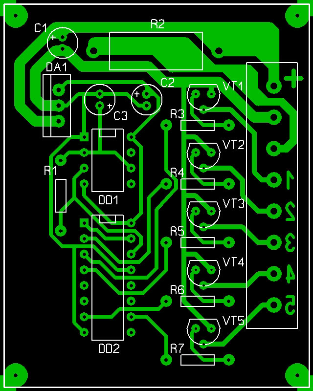

 Заголовок сообщения: Нужна помощь по схеме бегущих огней.
СообщениеДобавлено: Ср авг 07, 2013 18:24:01
Зарегистрирован: Ср авг 07, 2013 18:00:54
Сообщений: 8
Всем привет!
Мне нужно сдать заказчику макет земснаряда. Движение грунта по трубам он попросил показать бегущими огнями. Тут я и вляпался :(
Нашёл на местном форуме схему. Вот ссылка.
Мне нужно было сначала запустить огни по 5 группам светодиодов (15 в каждой). Теперь я уже решил уменьшить это количество до 10 диодов в группе, чтобы хватило напряжения в 24 вольта. Дело в том, что светодиоды придётся цеплять последовательно, т.к. нет места для впаивания резисторов: еле-еле провода помещаются в отведённое место. Посоветовавшись с народом в Инете, решил для питания микросхем использовать стабилизатор на 5 вольт.
Теперь вопросы.
Какие транзисторы можно подобрать в мою схему? Смогу ли я запитать 10 красных диодов (по 2 вольта на диод) в этом случае? Я совершенно не представляю, какое напряжение будет в цепи после транзисторов.
Резистор R2 рассчитаю после того, как определится напряжение.
Схема ниже. Буду признателен за любую помощь.
С уважением, Дмитрий.
Сюда перенес.
aen
Огни_kot.jpg [47.93 KiB]

Не-е-е...
Такая схема не пойдет!
Если бы ИЕ8 была с открытым стоком, то это бы могло заработать (при незначительных изменениях схемы).
А т.к. у нее на выходе (в зависимости от подключения инвертирующего входа) напряжение не будет превышать Uпит = 5В, то транзисторы всегда будут открытыми не до конца. Напряжение на эмиттере никогда не превысит 4,5В.
Вам придется использовать стандартную схему открытого коллектора для КМОП-логики: через резистор 1-10кОм подключаете базу транзистора, эмиттер на общий провод, а коллектор через линейку светодиодов и токоограничивающий резистор на +24В.

Подумал над Вашими рекомендациями. Я правильно понял картину?
Огни_kot1.jpg [48.82 KiB]
 Заголовок сообщения: Re: Беглый светодиодный огонь.Часть первая.
СообщениеДобавлено: Ср авг 07, 2013 19:57:23
Карма: 54
Рейтинг сообщений: 642
Сообщений: 4547
Вот это работать будет!
Надеюсь, R2 по з-ну Ома посчитать сможете...
Транзисторы можно ставить любые биполярные обратной проводимости (n-p-n).
СообщениеДобавлено: Пн авг 12, 2013 14:39:35
Сообщений: 8
Всем привет!
Спаял я эту схему. Для испытаний подключил цепочки из 5 светодиодов каждая с резистором R2 820 Ом.
При включении зажглись все 5 цепочек. Никакого бегущего огня не получилось.
Не зная, где искать проблему, выпаял стабилизатор. Он оказался исправным. Попробовал заменить микросхемы -- результат тот же. Сначала использовал транзисторы 2SC1384. Попробовал заменить их на BC337. Опять ничего не изменилось. Уже и не знаю, с какого бока зайти. Макет надо сдавать, а я никак не могу победить этот бегущий огонь :(
Может быть у кого-то есть мнения, что сделано не так? Вы просто спасёте меня. Заранее спасибо.
Ниже исходная схема, моя схема, плата. На плате нарисованы 2sc1384, bc337 встали иначе.
плата.JPG [139.12 KiB]
Огни_kot2.jpg [54.18 KiB]
СообщениеДобавлено: Пн авг 12, 2013 15:06:50
Сообщений: 8
Совсем забыл!
В магазине не было КР1006ВИ1, я взял NE555N. Может ли из-за этого возникнуть проблема? Может быть, этой МС напряжения не хватает, или ещё чего?
СообщениеДобавлено: Пн авг 12, 2013 15:09:14
Карма: 162
Рейтинг сообщений: 2405
Сообщений: 10731
Откуда: Россия
Нет
СообщениеДобавлено: Пн авг 12, 2013 19:06:07
Сообщений: 8
Спрошу иначе: что может послужить причиной того, что все пять транзисторов открыты одновременно?
СообщениеДобавлено: Пн авг 12, 2013 20:11:09
Карма: 162
Сообщений: 10731
Откуда: Россия
Неисправна микросхема счётчика, большая частота генератора, ошибки в монтаже...
СообщениеДобавлено: Вт авг 13, 2013 06:02:09
Сообщений: 8
Забегали огоньки!
Оказалось конденсатор C3 был мёртвым.
Всем огромное спасибо за советы!
Николай_С, Вам земной поклон! :)
