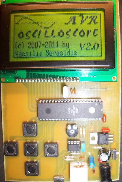

На днях тож заморочился этой схемой :))
Использовал дисплей WG12864A-YGH-TN, а МК ATmega32A-PU
как прошивать помогли тут
на печатной плате:
Ну и включаем:
На удивнение заработал сразу - сбоев не наблюдается - работает стабильно ...
Видимо автор предусмотрел размещение элементов на плате - в общем доволен.

Фото постройки прототипов

Ну и Наконец-то автор пофиксил все проблемы и выпустил новую версию ПО v2.00
Комментарий к файлу: Новая версия ПО от Автора, v 2.00
AVR_oscilloscope_V2.00.zip [178.94 KiB]
сейчас показывает ещё напряжение и частоту
avr_oscilloscope_V2_0_pic2.jpg [111.4 KiB]
avr_oscilloscope_V2_0_pic1.jpg [116.1 KiB]
