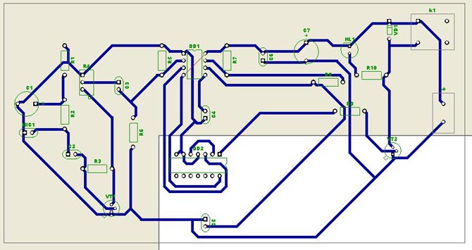

эта рабочая печатная плата?
И какая чуствительность она по хлопку или по корпусу нужно стучать?

Kolash, вот эта должна быть рабочей. Уже начал по ней собирать.
plata.png [25.57 KiB]
Должно быть по нормальному хлопку
