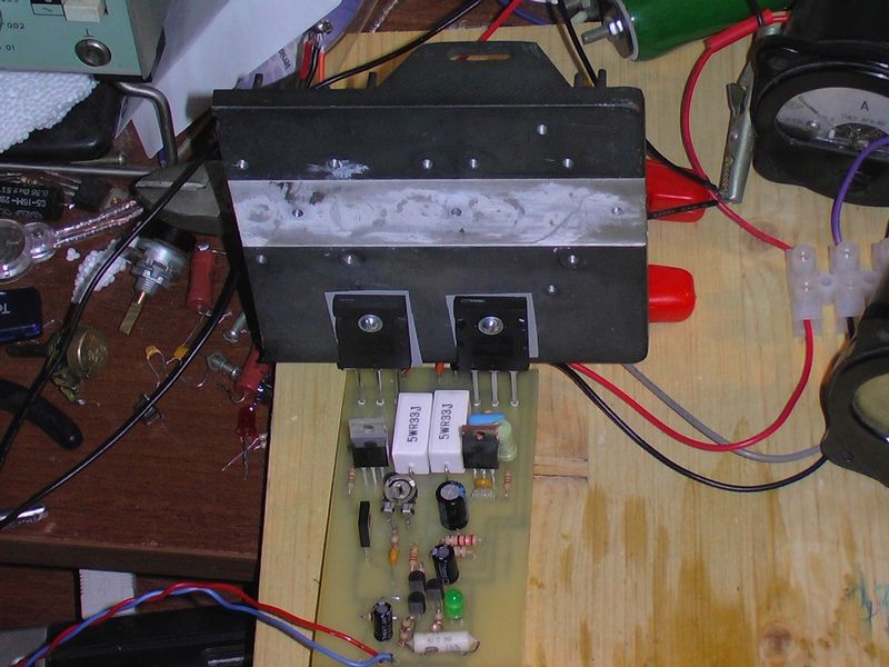

Девайс в пыточной :) Пока один канал.

Нагрузку какую сделали ? Я обычно в воде нагрузку охдаждал а отвод от нее на динамик пускал или на наушники для контроля звучания.
не хотите параметры замерить звуковой картой и вэйвлабом ?

Сейчас нагрузка пока 4-омный резистор 75Вт. Однако надо делать приличный эквивалент нагрузки - с емкостью и индуктивностью. В Шкритеке где-то видел схемку.
Параметры измерять буду, но не вейвлабом, а Right Mark Audio Analyzer-ом...
Однако, на данный момент озабочен поиском более здорового радиатора - при питании +/-37 вольт и токе 0,5 ампера - этот раскаляется секунд за 40-50. То есть руку на нем держать нельзя. Это при том, что радиатор игольчатый, на самом деле - на фотке этого просто не видно.
Это средний ток или ток покоя ?
Вентилятор постаь для начала.
Ты просто синус даешь на него или музыку ?
А испытательные сигналы где скачать можно ? или Софтина эта сама их играет ? Где скачать ее ?

Нет, это не ток покоя :) Это при входном синусе 1 кГц, не помню какой вольтаж. Ток покоя у него около 80 мА.
Вентилятор на этот радиатор фик прикрутишь - опять-таки нужно что-то другое.
Скачать можно вот тут: http://audio.rightmark.org/download.shtml
О! это нормально. Как в теории.

Не, усилитель явно неплохой... Кстати, что интересно - ни при включении ни при выключении динамики не дергаются вообще - тишина. Порадовало.
