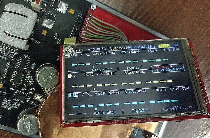

Добрый день. С наступившим Новым годом.
Собрал этот частотомер, но как оказалось продавец с Али продаёт теперь эти дисплеи на другом контроллере ILI9327.
Andrey_B можно исправить прошивку под этот контроллер? На Али несмог найти необходимый дисплей.
Фотку моего дисплея приложил.

Sailor 13, при написание программы для МК я не пользовался универсальными библиотеками для дисплеев. Работа с дисплеем происходит через аппаратный модуль FMC. Поэтому просто перекомпилить прошивку не получится. Скорее всего потребуется серьёзно переписывать код, с экспериментами и тестированием. Без образца дисплея это малореально. Поискал на али дисплей на попробовать, и был неприятно удивлён: не только на st7793 или ili9327, а вообще на каких-либо контроллерах, дисплеев 400х240 практически не предлагается. Тут уж в пору не код переписывать под другой контроллер, а вообще переделывать прибор под другой дисплей, который не пропадет через пару лет.

Andrey_B, спасибо за Ваш ответ. После Вашего ответа озадачился поиском дисплея точно такой как у Вас, так как всё уже собрано в корпус.
Вот на ebay нашел то что нужно. О результате отпишусь, когда придёт.

Получил другой дисплей, но как всегда на фотографии одно, а в реалии совсем другое. У новой платы контроллер указан как ILI9327.
Для проверки подключил дисплей к Atmega NANO. В результате проверки выяснил что указаные на шилде контроллеры соответствует дествительности, коды идентификации считались правильно, а также разрешение у него 240х400. В документации на этот контроллер также указано разрешение 240х400. Продавцы на Али смутно представляют что продают.

... ILI9327...
Дописал таки поддержку ILI9327. Спасибо sabonis79, который прислал для этого дисплей.
Для каждого типа дисплея свой файл прошивки. Лежит тут:
https://disk.yandex.ru/d/3xzOFwA4w6LIkg
