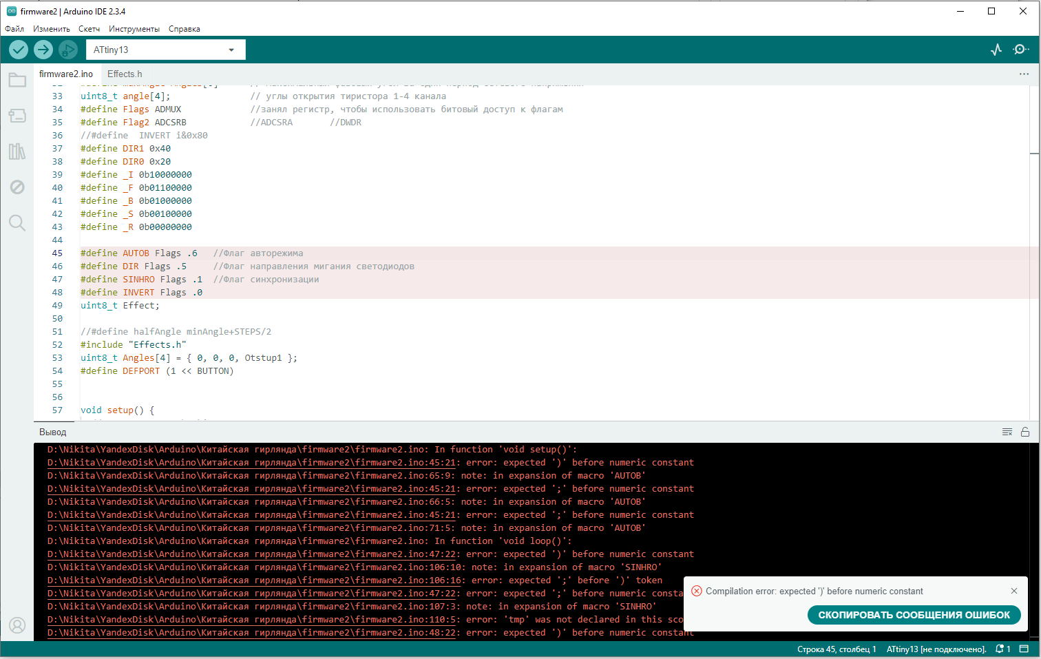

Добрый день.
Изначальная версия была создана под ATTiny13, под неё и хочу.
1. Изначальная прошивка не оптимальна по объему (та, что в упомянутой статье, я сюда как раз оттуда и пришел).
2. Мне хватило бы и той, но хотелось бы уложить больше эффектов.
3. Под Arduino IDE есть MicroCore для ATTiny13, бОльший камень не потребуется.
4. Ваш код целиком вполне реально перенести "как есть", за исключением нескольких специфичных моментов синтаксиса.
5. Здорово придумано писать сценарии на битах - всё получается компактнее.
На скриншоте часть вашего кода, которую я не соображу как можно переписать.
Может быть, если бы Вы смогли пояснить его суть, то я мог бы найти аналогичный подход, совместимый со средой.
2025-01-04_11-16-39.png [91.68 KiB]

всё понял, это сахарок/суржик кодевижена :oops:
я использую битовые переменные, запихивая их до 8 штук в 1 общий однобайтовый регистр (каждой переменной отводится свой бит)
для ардуины конструкции типа
#define DIR flags.5
нужно расписать как:
для установки флага
#define DIR=1 flags|=(1<<5)
для сброса флага
#define DIR=0 flags&=~(1<<5)
для проверки флага
#define DIR (flags&(1<<5))
и, по идее, должно заработать
к сожалению такая универсальная при написании конструкция (позволяет однотипно и проверить и изменить флаг) доступна только в кодевижене и не ко всем регистрам, а только к тем, до которых битовые операции AVR дотягиваются
