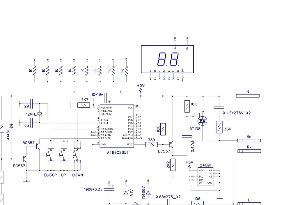

Simurg, Можно Вас попросить внести незначительные изменения в прошивку регулятора мощности.Есть в наличие Бросовые семисегментные индикаторы, только на три знакоместа.По этому не отображается знак "-" и значение максимальной мощности "100". Разумеется на ходовые качества это не влияет, но если возможно поправить, то было бы замечательно.

Пробуйте :)
На освободившийся порт добавил кнопку "50%"
Еще доработал на 1 разрядный индикатор
А на освободившиеся выводы добавил кнопки "+" и "-" и осталась которая и вверх и вниз. Можно на выбор либо две поставить либо одну.
Если ставить одну кнопку то при уменьшении загорается точка.
CXEMA_1_.jpg [105.28 KiB]
2051_reg_EE_mini_1_RAZR.zip [423.78 KiB]

CXEMA_3_.jpg [140.91 KiB]
2051_reg_EE_mini_3_RAZR.zip [564.68 KiB]

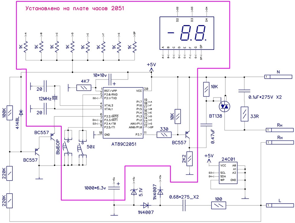

Протокол обмена совпадает. Можно ставить 24С08.
Добавил еще с 2-х разрядным индикатором. Если ставить одну кнопку выбор то при уменьшении горит точка.
Добавлено кнопки "+" и "-". Ставить на выбор либо две либо 1.
CXEMA_2_.jpg [105.42 KiB]
2051_reg_EE_mini_2_RAZR.zip [894.79 KiB]

Переработал прошивку регулятора мощности. Объединил регулятор для паяльника с таймером и просто регулятор с плавным пуском в одно устройство. Режим работы, какой будет регулятор, выбирается кнопкой. Её нужно зажать до включения и не отпуская включить регулятор. Режим запишется в епром и будет по умолчанию включаться в этом режиме. Если нужен другой режим, то манипуляцию с кнопкой при включении повторить.
Доделал индикацию, стала более менее равномерной.
Если нужно добавить педаль управления регулятором, например для сверлилки, нормально замкнутые контакты один подключить к RESET второй на +5v, что бы при отпускании педали замкнуть RESET на +5v. При нажатии на педаль отработает плавный пуск и мощность дойдет до установленной в памяти епром. Но можно использовать и вход INT0.
Для щадящего режима работы еепром сделал запись в память только после 1 минуты от последнего нажатия на кнопку. Если нужно сохранить и выключить, то надо подождать одну минуту. Кратко моргнет экран.
Память ставить как для часов:

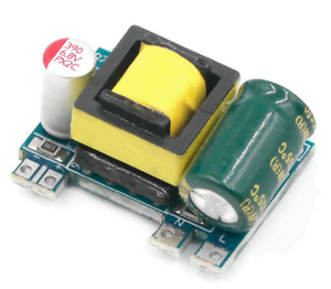

Управление теперь не коротким импульсом, а пачками импульсов на все время открытия симистора. Для использования в качестве управления MOC3023. В качестве блока питания используется маленький блок с АлиЭкспресс на 5в 700мА.
Доработал регулировку от 0% (выключено), потом сразу 18% и до полных 100%.
На меньшей 12% мощности подвержен помехам, так как расчет второй полуволны программный. Поэтому менее 18% - выключение (0%).
89C2051_reg_UNIWERS_EE_mini.zip [254.54 KiB]
