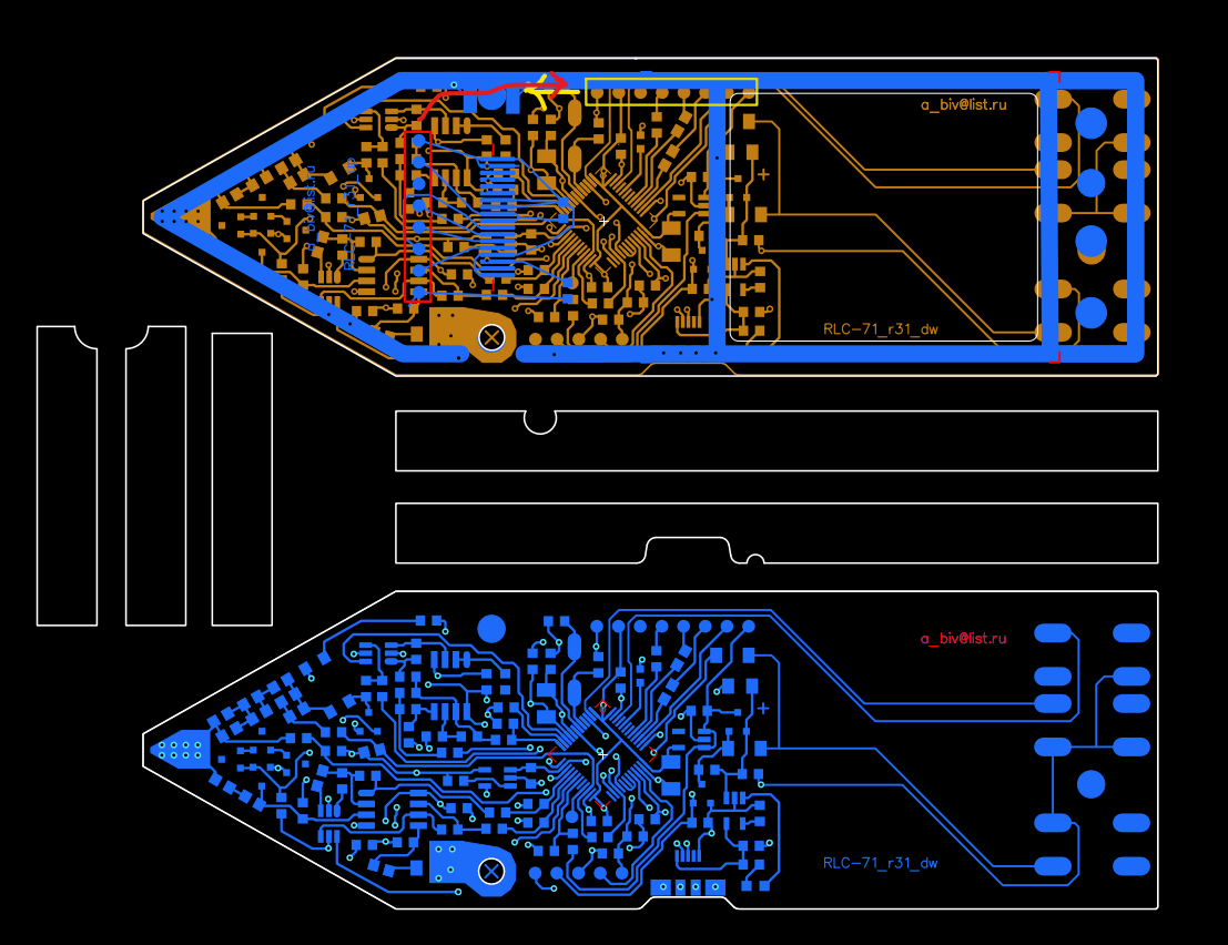

Гербера по ходу с Альтиума.
Поправьте если не прав.
Если да то SL из Альтиум и похожих их переваривает плохо. КП вращать надо в SL тогда норм будет. :tea:

Andrey_B,
Вы знаете! Всё лучше и лучше. Я сравнивал с pdf для лут. Остались приличные отличия в " носике". И не создается паяльная маска на STM и так же деталей в "носике". Не создается паяльная маска на контактах кнопок. Это уже мелочи, но нужные!
Появилась надежда по плате! Поэтому усиленно займусь заказом деталей.
Заказ оформил, отступать некуда! :))

Начал потихоньку редактировать.

Вроде похоже на пдф автора, но проверьте, перед использованием.

Очень похоже. Выводится на печать. Нормально создается паяльная маска.
RLC-71_r31_grb_p.lay6
Почти :)
Вот тут надо еще поправить.

Вроде подчистил, но надо проверять, может чего убежало, а то у меня глаз замылился.

Sailanser, Видимо кад автора этаких "ёжиков" "нагерберил". :)
Где нашел - заменил, правда в дорогах, кое-где пришлось отойти от авторского стиля.

у вас еще отверстия дублируются с металлизацией.
по схеме, С3 сидит через центр коаксила на земле? так получается?

ZuuM, Это в исходнике так было, там и металлизации-то не было, просто 2 площадки по разным сторонам, напротив друг друга. Рисунок, в принципе, требует приличных переделок. Будет время и желание - займусь или кто нибудь пораньше сделает.

Тут в принципе не только рисунок тут в надо всю топологию править.
Ну не клеится как то дисплей на проводках от слова совсем.
Конструктив сделан хорошо и бац, дисплей на проводках :)) :facepalm: :))

Ну, теоретически, если перенести и совместить дисплейную группу контактов там и сям, можно и разъем какой нибудь придумать, наверное?
Как-то так, например.

Посмотрел , на будущее, основную шелкогрфию лицевой стороны прибора. Гербер шелка в SL тоже не важно проходит, буквы надписей сливаются.

Переделал носик, как то металлизация без фольги не понятно. Проверил со схемой, вроде норма. Обозначение проставил, под шелкографию нужно править. Переднюю панель не делал.
