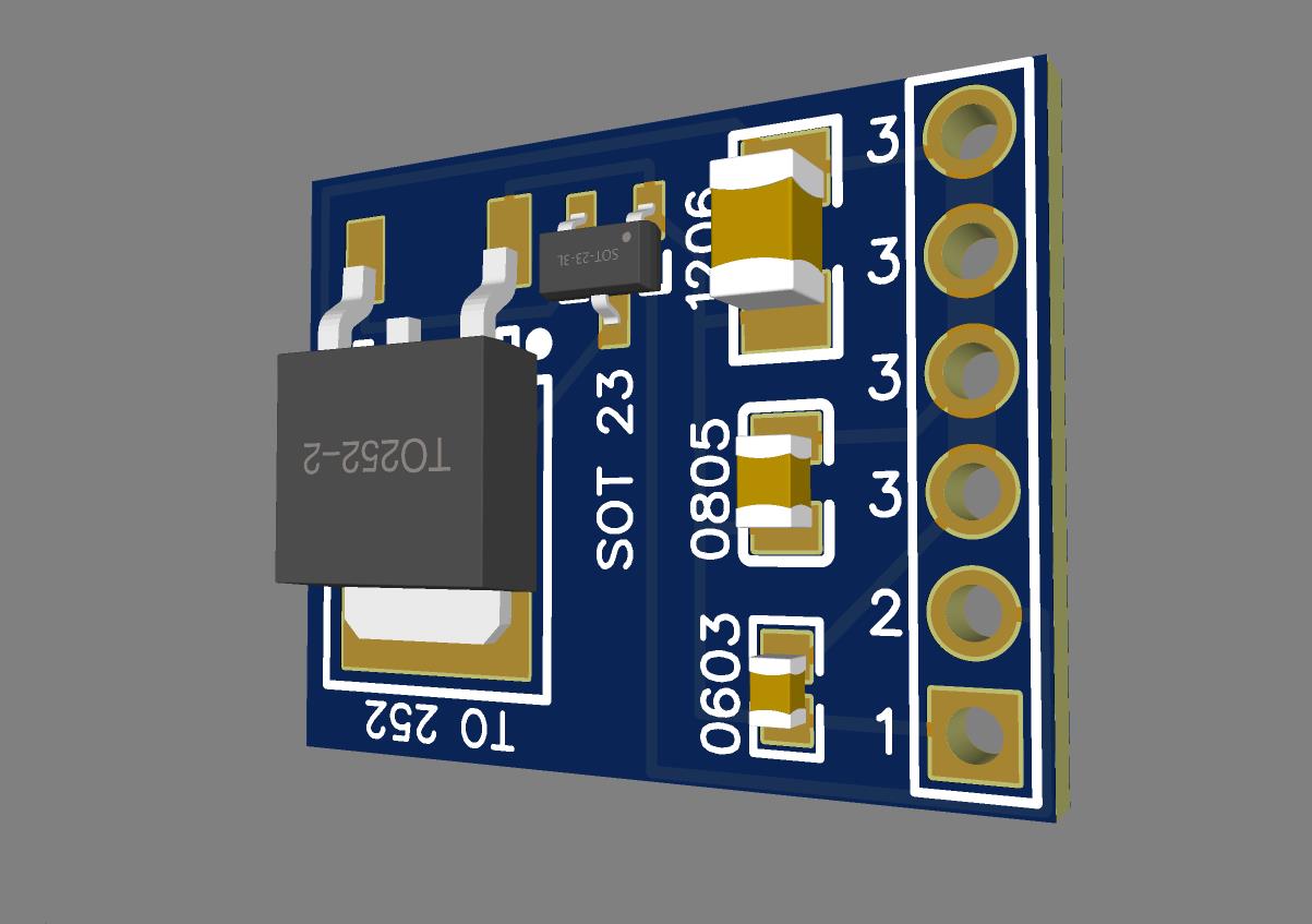

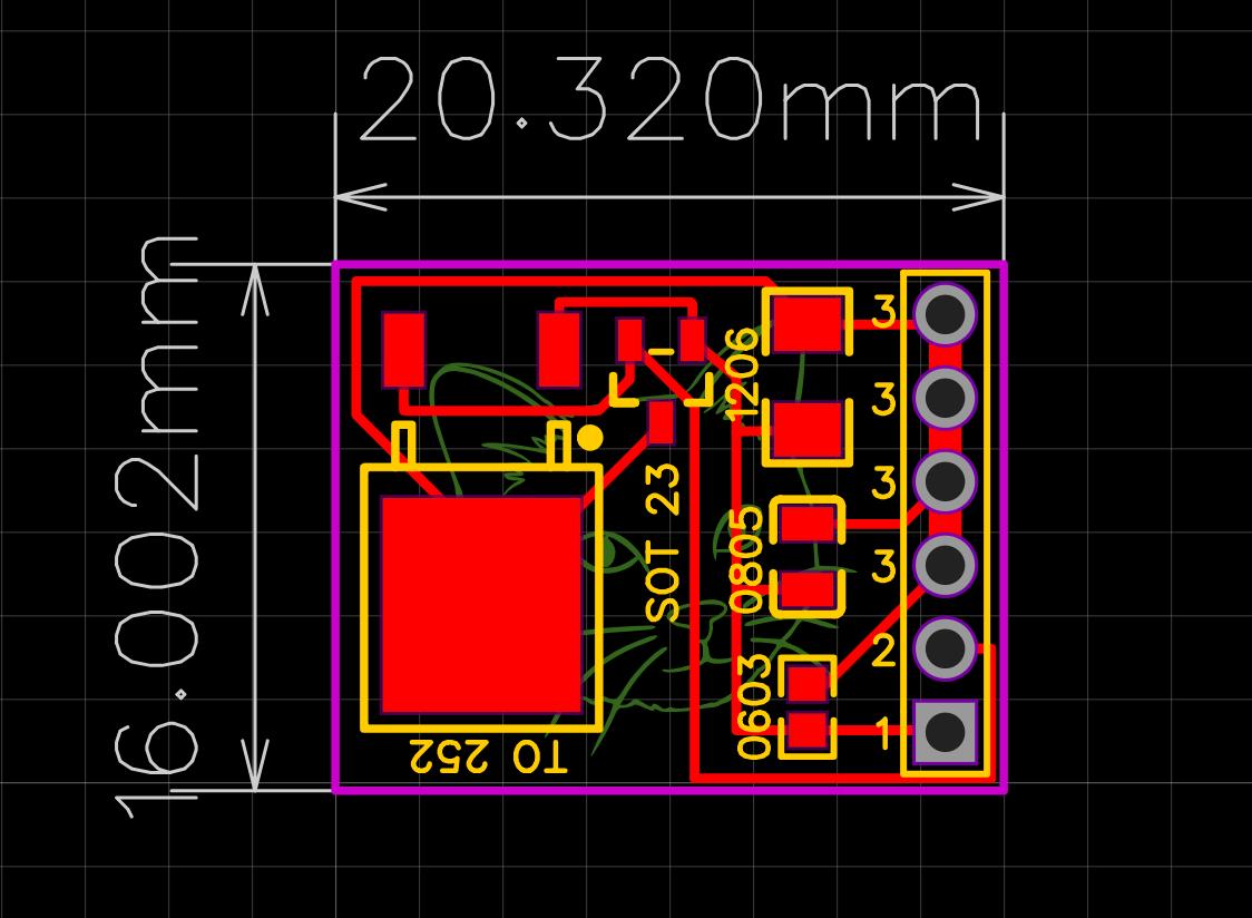

Сделал площадку для СМД.
Сойдет ?
Гербер
https://drive.google.com/file/d/1NIuHcd ... sp=sharing
Лэйаут
https://drive.google.com/file/d/1yWKvW1 ... sp=sharing

Ну вот переделка под спринт 6. Заинтересованных прошу проверить. Возможно где-то пропустил площадку под маску.

Oleg5336794, Здравствуйте! Оба файла отверстий поправил "вручную" в Блокноте++, затем там же "слил" все отверстия в один файл. Все остальное: площадки, мостики и т.п. в Спринте 6. Убрал полигоны и заменил их металлизацией слоя. Теперь проблема. Для печати шаблонов - порядок вроде, а вот с экспортом герберов - такая же засада. Заливает стороны (теперь обе) полностью. Стоит убрать металлизацию слоя и герберы экспортируются нормально, но плата будет нерабочей, так как "земля" потеряется на некоторых контактах.
