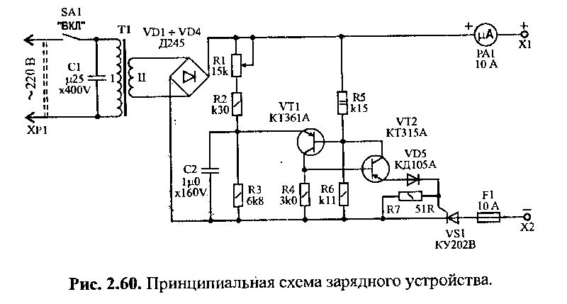

Зарядное боится к.з, и при отключении сети, если не снять клеммы, то аккумулятор разрядится через резистор R1.Можно не забывать снимать клеммы, но когда заряжаеш аккумулятор в гараже и внезапно отключили электричество- это чревато полным разрядом батареи... Хочу реализовать такую схему защиты на реле:реле К1 подключено ко вторичной обмотке трансформатора;при включении сети по обмотке реле К1 потечет ток и управляющие контакты К 1.1 замкнутся, и включится реле К2; управляющие контакты реле К2 (К2.1) подключат аккумулятор. Реле К2 автомобильное на 12 В...Реле К2 не подключит контакты 2.1 без батареи, и при случайном к.з между клемами цепь будет разомкнута. Не знаю реле К2 не будет мешать заряду батареи...? Схему прилагаю...

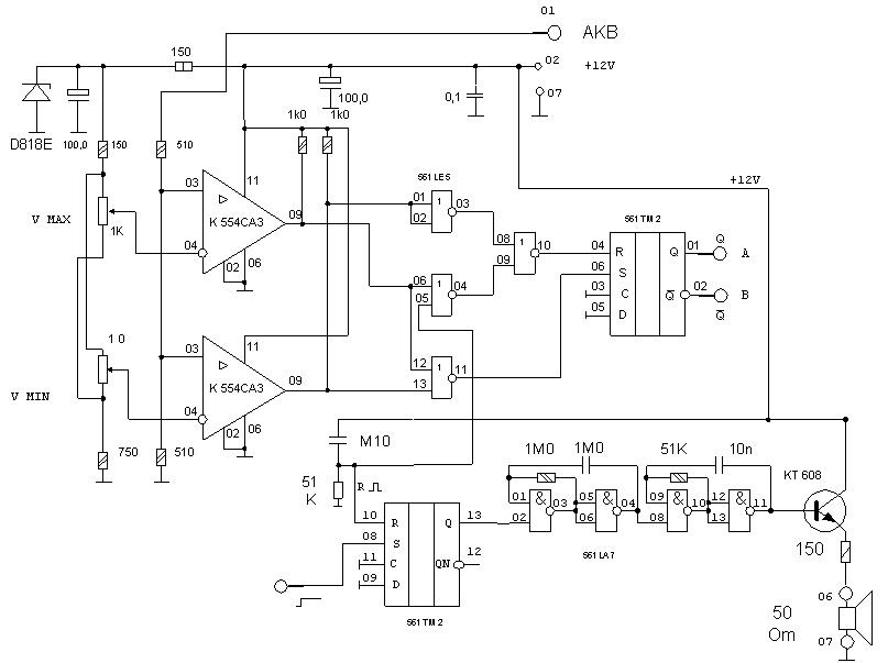

Если посложнее и мощный, то вот кусочки (3 фрагмента) моего зарядного автомата в котором предусмотрена функция регенерации АКБ.

Здравствуйте, решил повторить данное устройства но не могу настроить, помогите разобраться…..
Резистор R1, поставил 15ват ППБ-15Г,расченай наминал 1ом но он очень сильно греется…..
Вместо транзистора кт117, применил 2 биполярных….
 Заголовок сообщения: Re: Десульфатирующее ЗУ
СообщениеДобавлено: Пт апр 09, 2010 19:06:56
Рейтинг сообщений: 34
Сообщений: 3531
Транзисторы неправильно. Эмиттер 315 должен на УЭ тиристора, а коллектор на +. А у 361 коллектор на минус. Что-то напутал. Найди похожую схему и переделай.
Поменяй как на рисунке.

схему замещения кт117 взял отсюда.... даже не думая... но вроде логично(( http://monitor.espec.ws/section14/topic129217.html
спасибо пробую переделать....

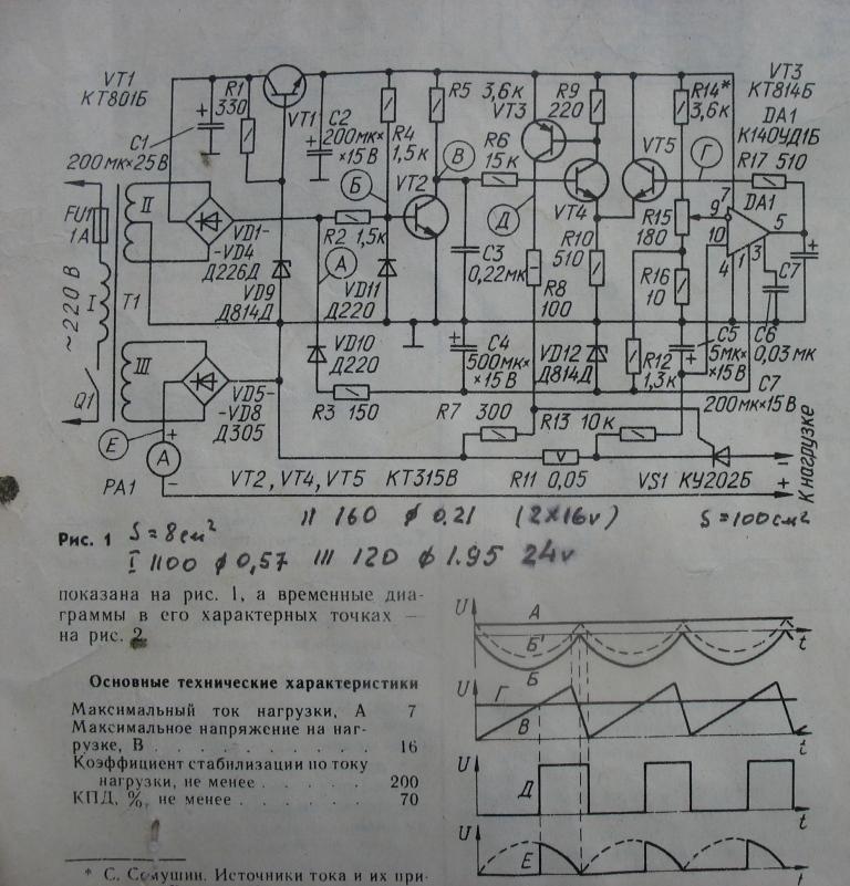

Вот пример более эффективного заряда :)
немного модернизированная схема журнал РАДИО № 6, 2004 г., с. 47.

Вот старенькая схема. Не плохо работает.
