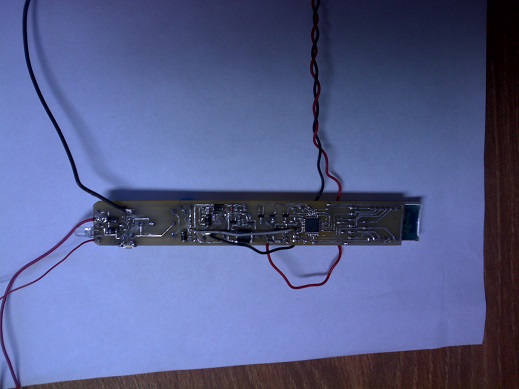

Здравствуйте. Вот попытался сделать тестер в виде щупа,развел плату,собрал. С цифровой частью всё ок, меряет,звонит,а вот с аналоговой засада что я где попутал, вроде смотришь всё нормально,да там и путаться то негде вроде. Ну если кому интересно может посмотреть,доработать. Это так своеобразный толчок для продолжения заглохшей темы.

собирал из архива3, мерял R - меряет,U - меряет, наличие напряжения зажиганием светодиода - показывает,на подстроечниках всё калибруется,плюс-минус - светится,единственно что не показывал наличие фазы. мерял от напряжения Кроны и до 12В,потом решил померять сеть - бах в районе неонки дорожка сгорела, мост был собран на 4007, восстановил дорогу, и что-то решил мостик поменять,ну типа поставить покомпактней и второй раз сеть сожгла уже мост. Вобщем разбирать причины уже было некогда - собирался ехать на2 - 3 недели, ну и решил думаю выложу , интерес к таким приборам всегда повышенный,люди здесь не глупые - разберутся ,кто-то своё предложит,может модифицируют,опять-же интерес к теме возникнет.Вот как-то так.

Могу предположить что огрехи в монтаже, и малые расстояния, прибор рассчитывался на напряжения до 400В! М/у R24 и D8 (косая линия) расстояние мало, если еще и smd компоненты запаяны со смещением, то расстояние еще меньше, при пробое получается цепь состоящая из сопротивления источника питания, сопротивления диода D8, диодов в мосте и дуги в пробитом участке. В районе неонки смотря какая дорожка выгорела, если от щупа до диодного моста, см. предыдущую проблему, другие не должны были выгореть, т.к. ток через R31 будет небольшим при любом раскладе.
Фазу должен показывать если любой щуп касается фазы, а рука сенсора E1, при этом неонка не горит, а мигает, частоту мигания подбирают конденсатором С5, яркость резистором R31.
Резисторы в корпусе 0805 слабоваты будут для такого прибора (в высоковольтной части). Максимальное напряжение для таких резисторов от 200 до 300В при мощности 0,125Вт, что для R1 при 220В будет как раз по мощности впритык, а при 380В уже перебор.

Спасибо за ответ наверно действительно высоковольтные часть как у вас нужно собрать на противоположной стороне платы отдельно и дороги пошире сделать да залудить нормально но хотелось бы и размер уменьшить в смысле самого прибора и li-po с обвязкой впихать просто я делал тестер Маркуса в виде щупа так там ну очень всё впритык правда и напряжение только до 50в можно мерять, вот остался этот минимализм в мозгу

Корпуса 1206 хватит для таких целей, а увеличить корпус надо у резисторов R1 и R24, и немного увеличить расстояния в этих цепях, места на плате хватает. Я не работаю в SL поэтому незнаю можно ли устанавливать правила для отдельных цепей. В kicad перед разводкой создаются правила (пользователем) и система сама будет отслеживать минимальные зазоры у разных категорий дорожек при трассировке. Токи в пробнике небольшие, хватит дорожки 0,3мм с запасом кроме цепей с мощными резисторами, а зазор у высоковольтных цепей минимум 0,8мм если будет покрытие (маска, лак), 1,5мм для непокрытых.

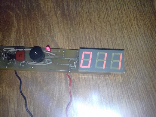

Вобщем добрался я в эти выходные до своей многострадальной платы,оказалось были всё таки "огрехи в монтаже," кое где подчистил,кое что подправил,сама печатка 100% работоспособная, корпуса R1 и R24 пока не увеличивал, мерял сетевое вроде ничего не греется, наверно всё таки залью лаком а потом уже межфазное попробую. Кстати плату можно ещё немного уменьшить по длинне,если токоограничивающие резисторы поставить возле ножек индикатора, то индикатор сдвинется до меги8,простор лля творчества ещё есть.
Ниже небольшой фотообзор,за качество прошу не пинать!

И да точность измерений очень сильно зависит от ИП прибора, калибровал применяя в качестве ИП зарядное от телефона,потом поставил заряженный li-po что-то около 4 В на нём было показания поплыли, видимо нужно dc-dc ставить ,чтобы железно 5В было.
Комментарий к файлу: сопротивление 545 Ом

Комментарий к файлу: постоянка 11 В
20180204_121724.jpg [101.35 KiB]

IMG_20180204_125815.jpg [45.75 KiB]
Комментарий к файлу: снизу
IMG_20180204_125910.jpg [51.98 KiB]

Неплохо получилось, еще бы увидеть устройство в корпусе.
