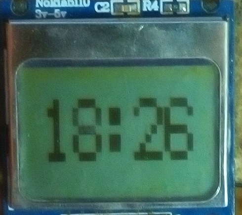

Добавил-как на счет такого шрифта в дежурном режиме(часы)
m168_вадим1964_001.hex [29.08 KiB]

исправил,попробуйте,проверил у себя
еще у вас проблема с DS1307
спасибо,с часами разобрался))идут и кажут как надо :beer:
Добавлено after 1 hour 10 minutes 5 seconds:
все отлично,спасибо))замена буквов на аглицкие))))
можно попробоваь и большые часы,пока платы в работе

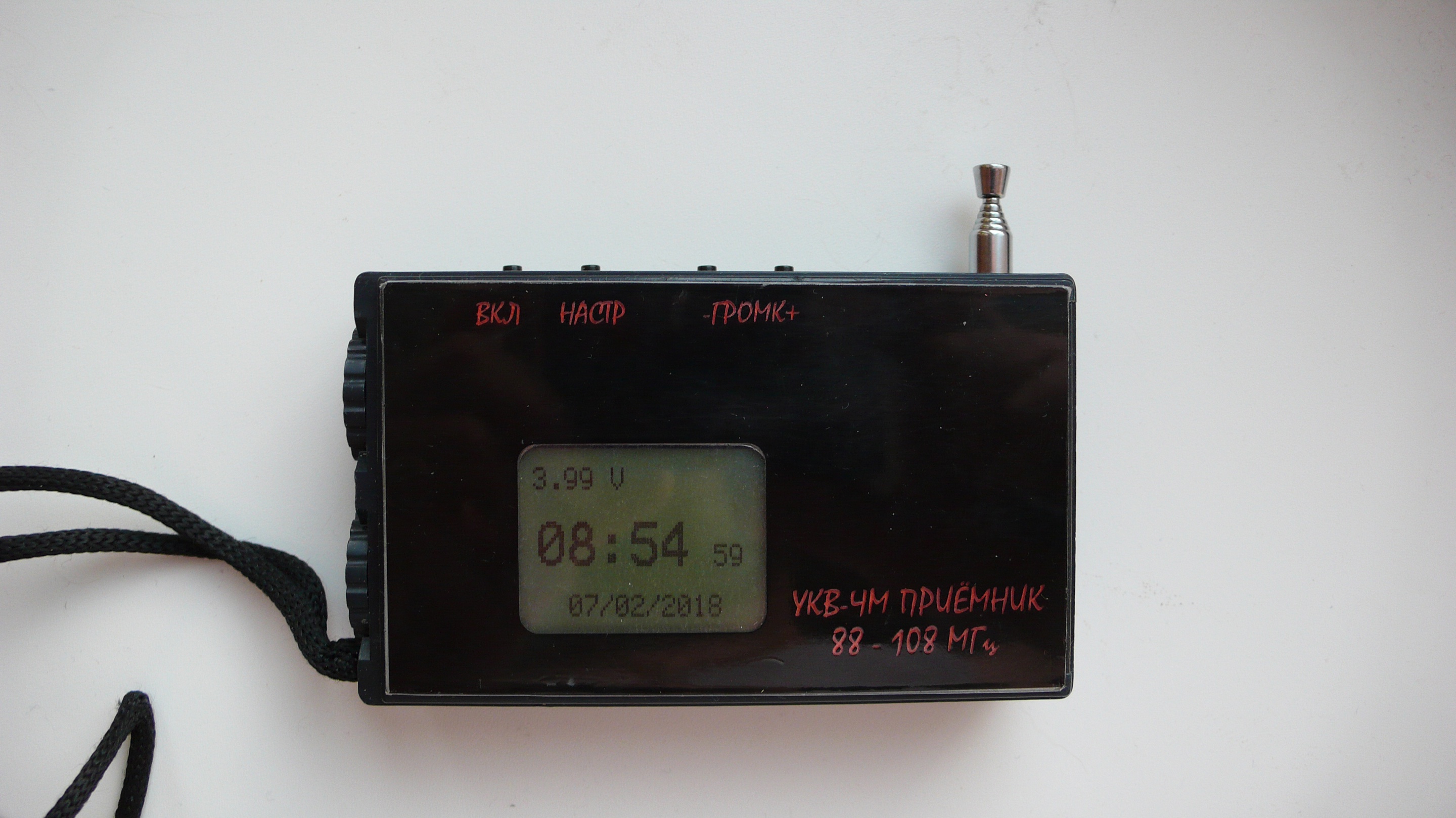

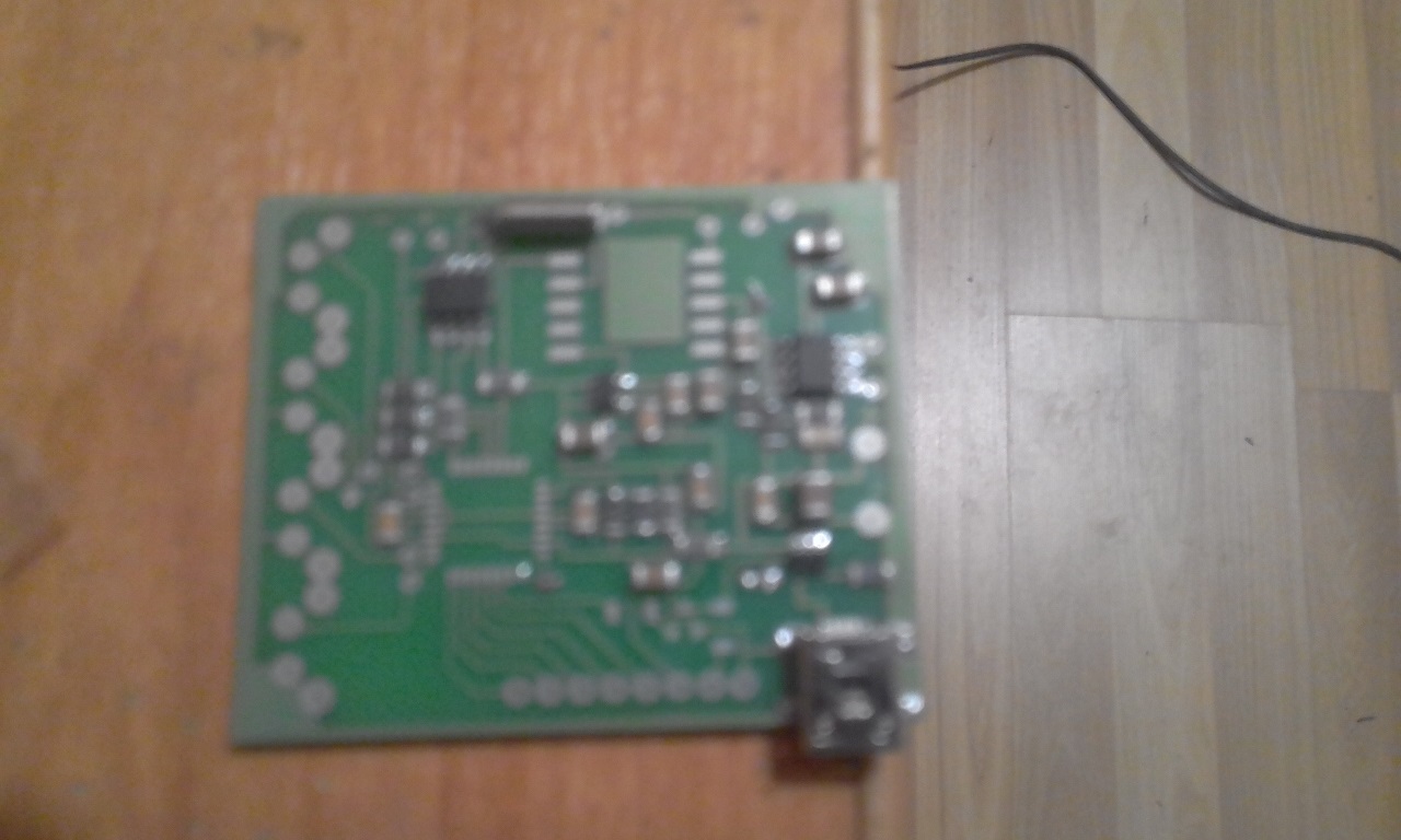

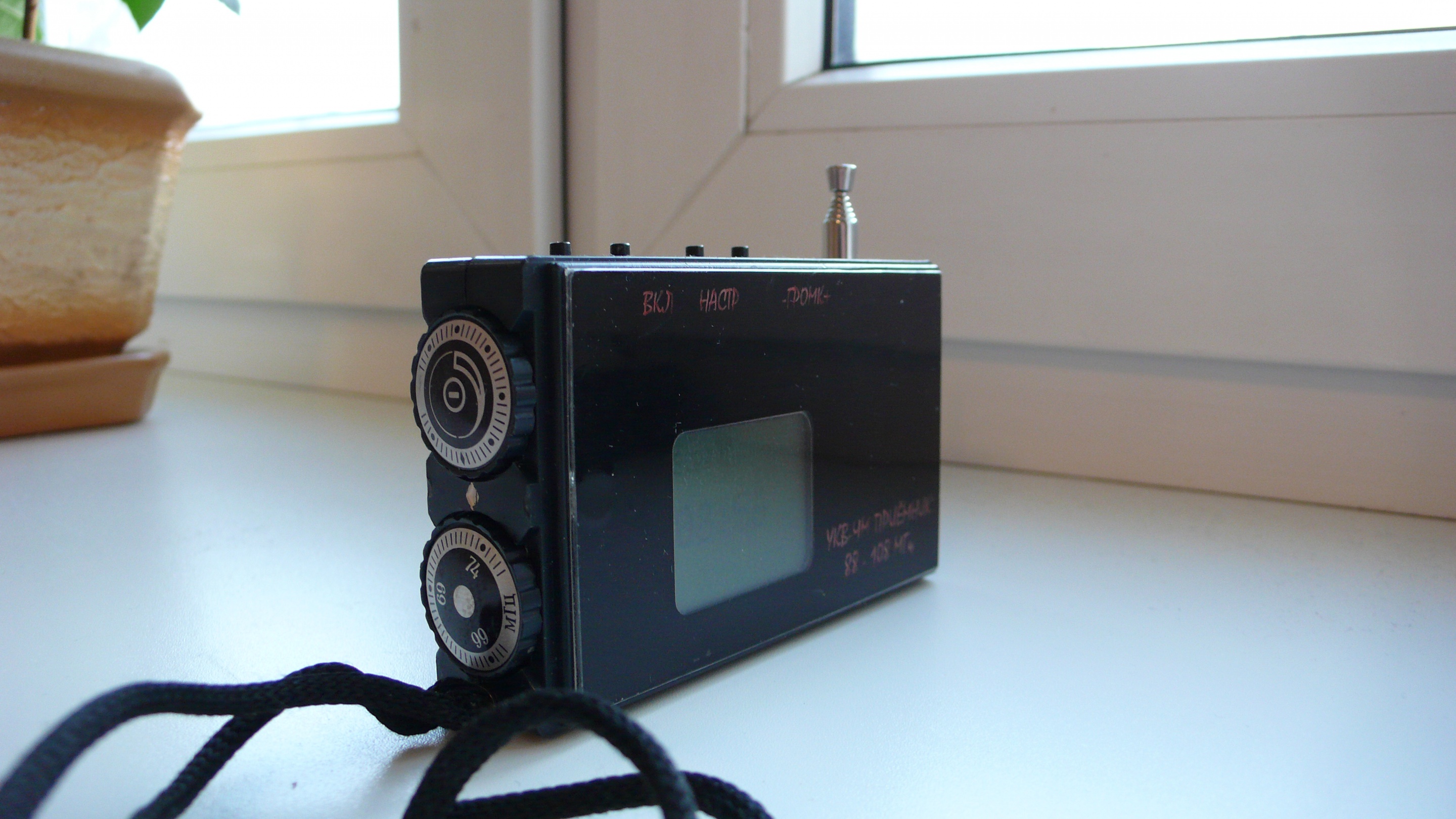

Добрый день, уважаемые коллеги!
Вот похвастаюсь: собрал эти приёмники с прошивкой "Радиостанции Москвы" - огромное спасибо уважаемому Автору! Всё заработало сразу и без проблем. Собирал на вот этой плате:
890_V3.lay6 [177.64 KiB]
http://img.radiokot.ru/files/119287/1iaxobh3r5.JPG
http://img.radiokot.ru/files/119287/1iaxo5cn6s.JPG
В итоге получилось так:
http://img.radiokot.ru/files/119287/1iaxp3mpkh.JPG
http://img.radiokot.ru/files/119287/1iaxosl7e7.JPG
http://img.radiokot.ru/files/119287/1iaxojxntk.JPG
http://img.radiokot.ru/files/119287/1iaxoelk25.JPG
http://img.radiokot.ru/files/119287/1iaxo1ixnd.JPG
http://img.radiokot.ru/files/119287/1iaxnuu0l0.JPG
http://img.radiokot.ru/files/119287/1iaxnrpph7.JPG
