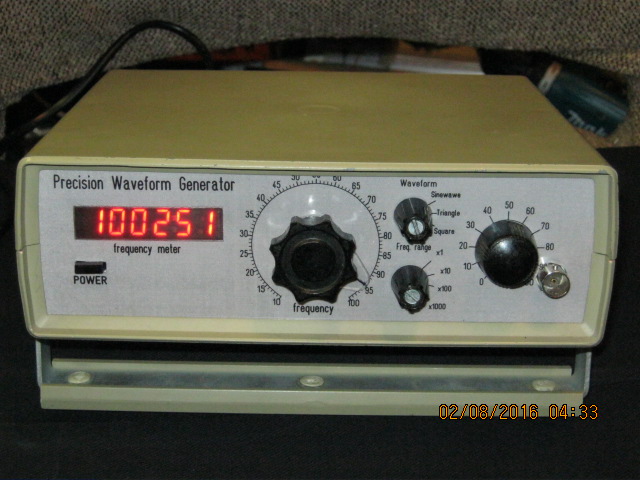

А у меня панели напечатаны на простой бумаге, на струйнике или на лезернике, и потом заламинированы в ламинаторе..
При чём- реально этот ламинированный шильдик, как бы, ничем не крепится, просто вместе с фальшпанелью вставлен в место крепления панели.

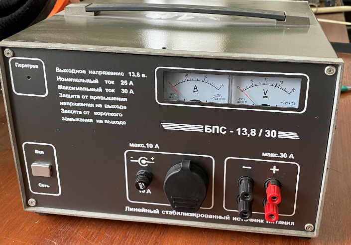

Мне проще напечатать лицевую панель на бумаге и закатать её в плёнку ламинатором, тем более, что, ламинатор у меня, при накатывании фоторезиста используется.
зы.. Интересно попробовать сделать лицевую панель из фольгированного стеклотекстолита, с подсвеченными надписями.. :dont_know:

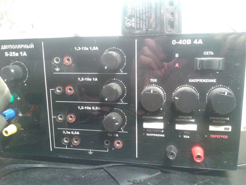

Стесняюсь спросить, а форорезистом для нанесения надписей что никто не пользуется? Вариант же прямо напрашивается.

dmibr писал(а):
Несколько нюансов.

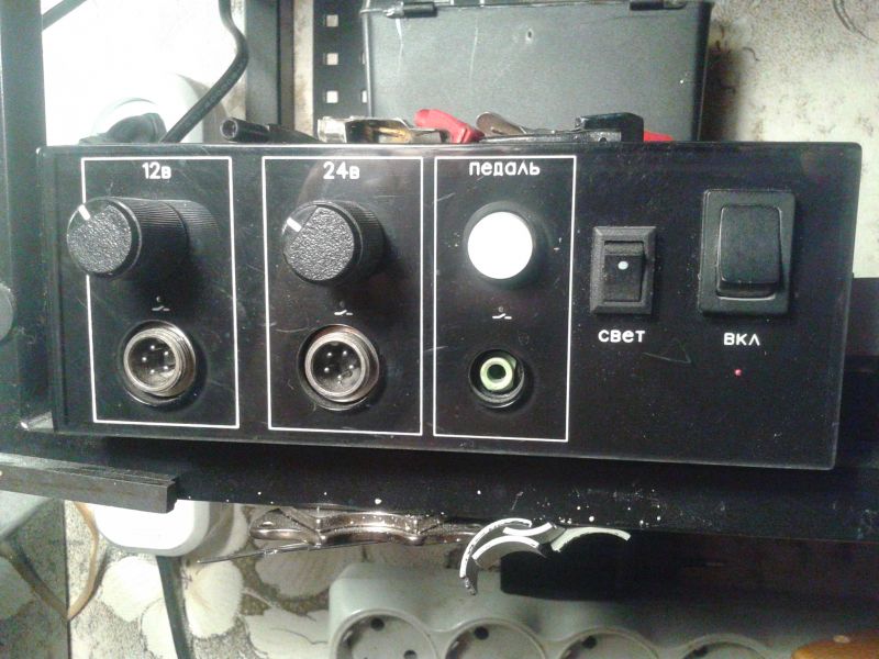

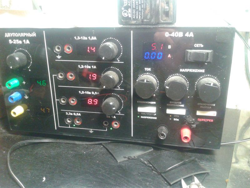

1 Проблема надумана, я делаю панели на акриловом стекле с разной толщиной, наношу надписи с обратной стороны. Делал и на пластике и на металле и только окрашенные поверхности могут изменить оттенок от резиста, зависит от используемой краски.
2 Да, прикатывается руками, а с нагревом прекрасно справляется фен со стороны резиста с температурой 100 -120 градусов, пластикам от такой температуры не плохеет.
3 Фоторезист служит не для нанесения надписей, с помощью него делается как бы трафарет, сами надписи делаются краской любого цвета, я использую авто подкраски.
Из кашерного, извиняюсь за качество
это на пластике делалось

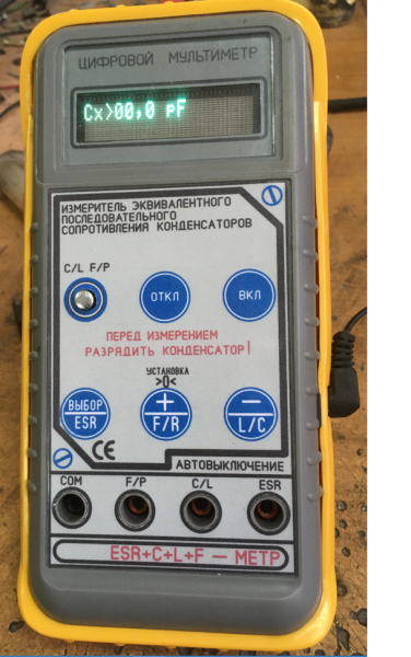

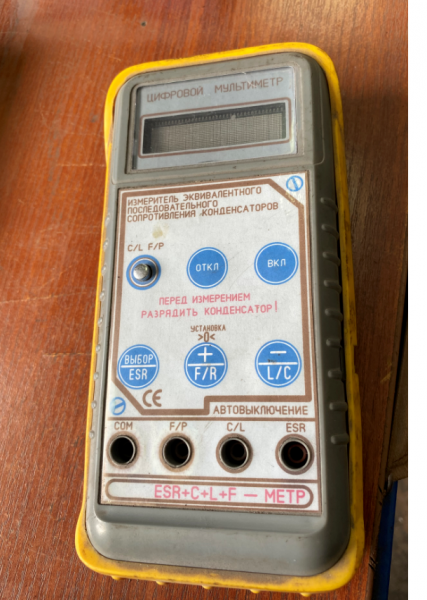

АлександрЛ, Печать на бумаге, ламинатор, всё вроде не плохо получается. Но через пару лет, краска выцветает. Проверено. Я печатал на струйнике и на простой бумаге, и на фотобумаге, и на самоклейке. Краска обычная на водной основе. Может нужно печатать на цветном лазернике, но его нет доступе.
 Заголовок сообщения: Re: Новое в изготовлении лицевых панелей
СообщениеДобавлено: Вт май 27, 2025 11:38:23
Карма: 195
Рейтинг сообщений: 8538
Сообщений: 42333
Больше выцветают чернила на водной основе, пигментные чернила выцветают меньше, а печать лазерного монохромного принтера не выцветает вообще.
зы.. А кто вас заставляет держать своё устройство под прямыми солнечными лучами?
СообщениеДобавлено: Вт май 27, 2025 12:48:40
Зарегистрирован: Пт мар 08, 2013 14:56:53
Сообщений: 37
Откуда: РОССИЯ КУЗБАСС
Да ни кто не держит под солнцем. На столе, возле окна.
Добавлено after 35 minutes 31 second:
вот наклейка с разностью в два года. Сделана на самоклейке под ламинатом.
Добавлено after 19 minutes 25 seconds:

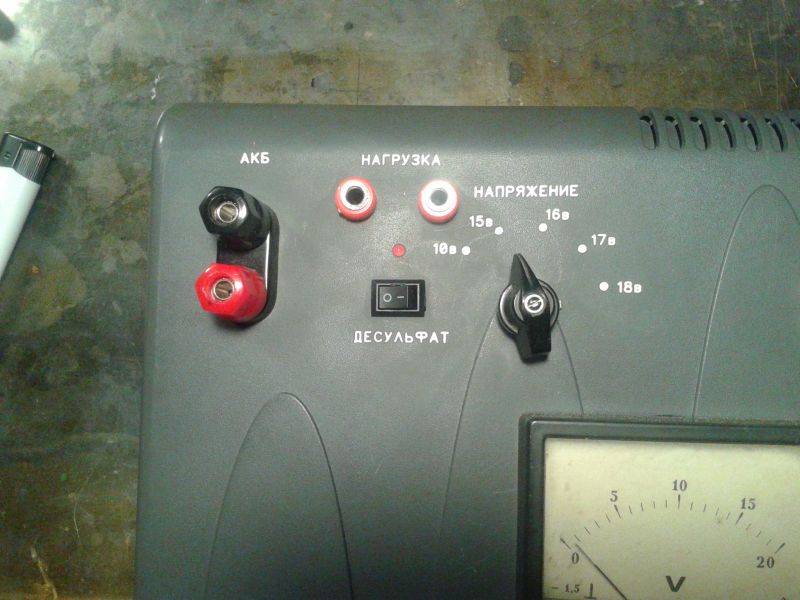

Вот пробовал шелкографию (без опыта) с водной краской из набора + 4слоя акрилового лака. Не знаю как будет по истечению времени.
Добавлено after 2 minutes 50 seconds:
С шелкографией, с тонкими линиями, думаю будет засада.
