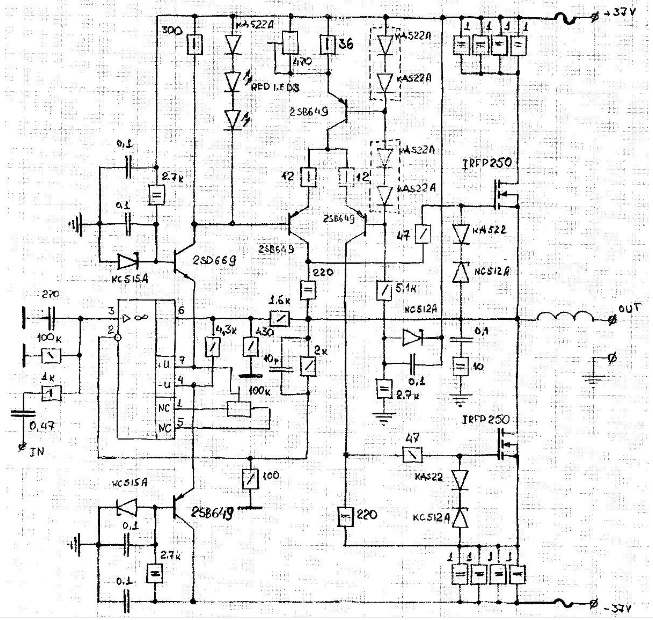

Здравствуйте. Хочу сказать несколько слов в защиту этой схемы. Эта схема печаталась в журнале "Радио" №9 за 88год. Собранный мною в 1990г в комплекте с регулятором тембра ("Радио" №9 за 1989г) усилитель под заказ работает по сей день. Характеристики усилителя очень хорошие. Схема не переделывалась, только оконечные полевики я тогда нашел 2П913А . Остальное все по схеме. Питание было 30В. Схема очень проста в повторяемости. Соотношение трудозатраты/качество себя оправдывает . Сейчас встал вопрос изготовления еще такого усилителя, только вот таких полевиков нет. Может кто посоветует замену на импортные

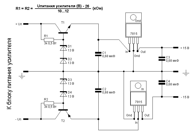

Помогите пожалуйста с питанием к этому усилителю. Собирал по схеме что находится в статье, по своей, и все равно толку 0. На входе по плечам +-32В, на выходе после транзисторов +-28, тоже самое творится даже после стабилизаторв L7815\L7915. Усилитель то работает с +-28, но операционникам уж очень дурно от такого напряжения. Резисторный делитель не помог:( уже не знаю как выставить нужное напряжение.
Комментарий к файлу: стабилизатор

после стаба +-28В? не может быть, какие элементы применили? стабилитроны какие?

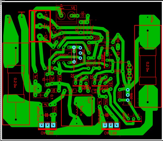

моя Иванов инет.lay6 [246.33 KiB]
1rploblir7.png [181.34 KiB]

Хочу сказать своё слово . Занимаюсь схемотехникой усилителей давно и поэтому хочу задать вопрос : кто-нибудь мерил коэффициент гармоник или все поверили автору ?
эта схема не сможет выдать заявленные параметры . Причин несколько . 544УД2 не даёт сама по себе коэффициент гармоник на уровне тысячных долей. Обычно в советские времена использовали К574УД1 , но она не любила низкоомную нагрузку . Дальше идут транзисторы без всякой линеаризации , то есть в их коллекторах нет динамической нагрузки ( генераторов тока ) . Играет он может и красиво, но это когда не с чем сравнивать . В последнее время многие авторы приписывают нолики чтобы заинтересовать читающих . Скорее всего он будет выдавать 0,03 коэффициент гармоник и то при малом уровне громкости .
PS
Я бы посоветовал лучше собирать усилитель Stonecold - это допиленный усилитель Гумеля Е. Качество и схемотехника УМЗЧ – Радио №9 1985г. . Он очень простой и действительно звучит прекрасно .
ссылка https://radiokot.ru/forum/viewtopic.php?f=42&t=72305
