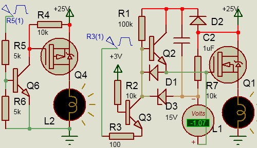

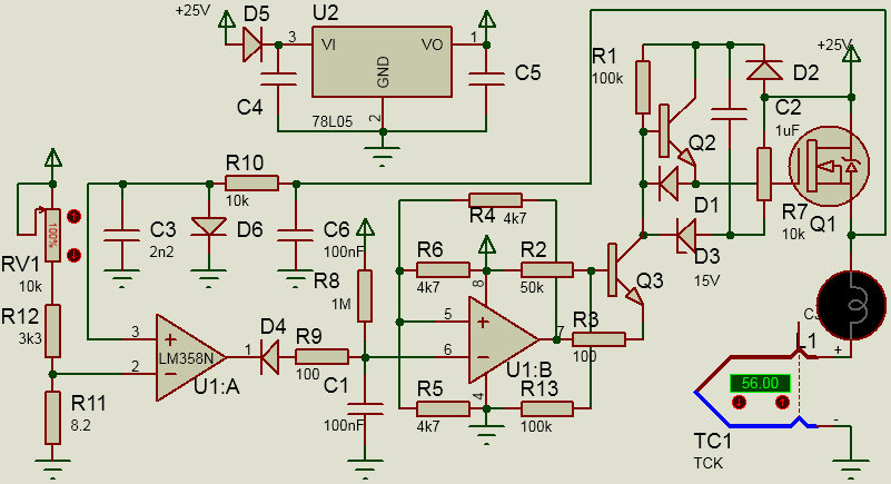

так, собственно по существу, эта схема рабочая?
А х.з....
не очень понял, где здесь, собственно нагреватель? если это R20, то не будет ли ток, текущий через D5 искажать показания?
Добавлено after 19 minutes 43 seconds:
Я бы оставил китайскую схему полностью, до выходного каскада, а его бы модифицировал:
Спойлерслева исходная схема, справа - переделанная,
1) состояние с низким уровнем на выходе ОУ
2) состояние с высоким уровнем на выходе ОУ
как видно схемы работают идентично.
ПС:
шина +3V = шина питания ОУ
вольтметр - чтобы показать напряжение на затворе
Т.К. схема с истоковым повторителем не инвертирует, в отличие от схемы с общим истоком - пришлось изменить и подключение транзистора на выходе ОУ.
Добавлено after 48 minutes 10 seconds:
В результате получается такая схема:

криваясхеманевзлетит
А что не так? левую часть китайцы уже проверили (только я диод добавил, чтоб на вход ОУ 25 вольт не прилетало)... в правой проблем быть не должно...
Или это про схему из статьи?
вот проект протеуса, поиграться...
ну вообще схема имеет право на жизнь, в теории должно работать

Так схема указанная в статье с lm358 с n канальным рабочая?
а то пока делал на p канальном 2 штуки последних в наличии спалил
Собственно и я взялся за изобретение схемы потому что тоже спалил p канальный.
С n канальным до сих пор работает совместно с переделанным блоком питания от компа.
