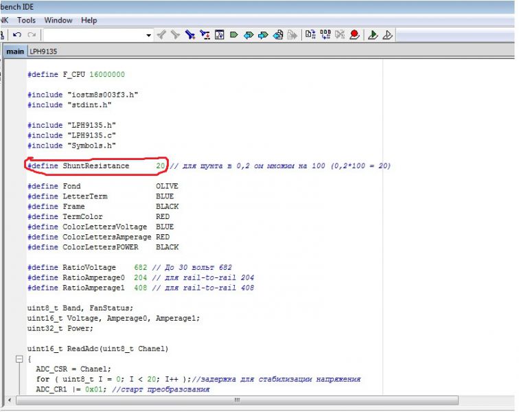

Добавил в прошивку корректировку показаний напряжения (прошивку в железе не проверял). Теперь шунт можно ставить с большим сопротивлением (в разумных пределах). Там скомпилировано на 0,2ом. Значение можно поменять в исходнике и перекомпилировать. Вот здесь :
Так же напишу. Может кто и не знает. Менять можно так же и цветовую гамму на дисплее. Меняем здесь:
Сами переменные цветов берем из файла LPH9135.h
Главное чтоб цвет фона не совпадал с каким нибудь другим цветом.
Калибровку показаний делаем здесь:
Калибруем в середине диапазонов. Конечно при калибровке может немного уплыть диапазон в ту или иную сторону, но это не страшно. Главное подобрать резисторы. Или же поставить подстроечные.

ImpulseMen спасибо вам за вашу разработку, и что согласились скорректировать программу под
нужды котов.))
Не могли бы вы объяснить алгоритм преобразования данных после АЦП. Вопрос возник благодаря тому, что
у вас в программе есть возможность выбрать значение резистора шунта, и одновременно показали что
можно откорректировать константы для калибровки первого и второго каналов ( до 1 А и после 1 А ).
Просто прикинул что, разрешающая способность 10 битного АЦП в данной схеме позволяет отображать ток
от 3 - 4 мА. Это приблизительно 9 - 12 мВ на входе, и 2 - 3 отсчета для десятичного значения АЦП.
На сколько я себе представляю, подбирать константы программно необходимо на максимальном диапазоне,
это 999 мА и второго при токе 5 А. Или же применять две константы для каждого из диапазонов т.е. для 0 ма и
и для 999 мА ,следующие > 999 мА - 5000 мА
Спасибо.
