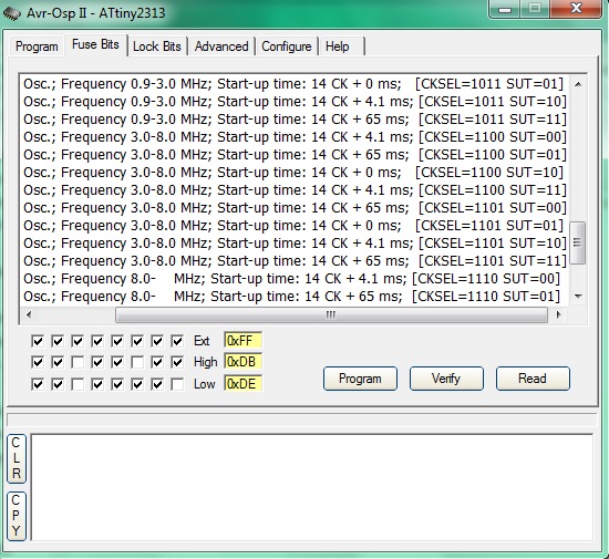

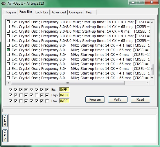

1. Пользуюсь программатором Avr Osp II. Скриншоты - во вложении (установлены всего 3 галочки).
2. Прошивка подходит как для старой схемы звонка, так и для новой - она одна и та же, без изменений.

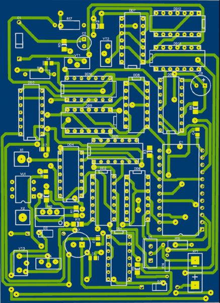

Кто то печатку хотел...
Меньше не получается сделать, больно много корпусов, предварительно вот такая 108mmx80mm
Изображение Верх Изображение Низ

Последняя, вылизанная уместилась 105mm x 76mm. Четко в валяющиеся у меня старинные обрезки 2 сайд текстолита. И это при учете 2х лишних 4И-НЕ (всего 14). Имхо Вполне себе результат.
Можно было с двух сторон расположить детали, разделив плату как бы "пополам и согнув". Но я что то, не готов...
А на этой, если нигде не лоханулся, запущу проверю и все выложу, мож кто ещё сподобится.
PS Кстати, вот все находил, и даже список названий мелодий, а вот видео со звучанием ни на логике, ни на МК даже и не было.
Вы как? Может подогреете интерес?

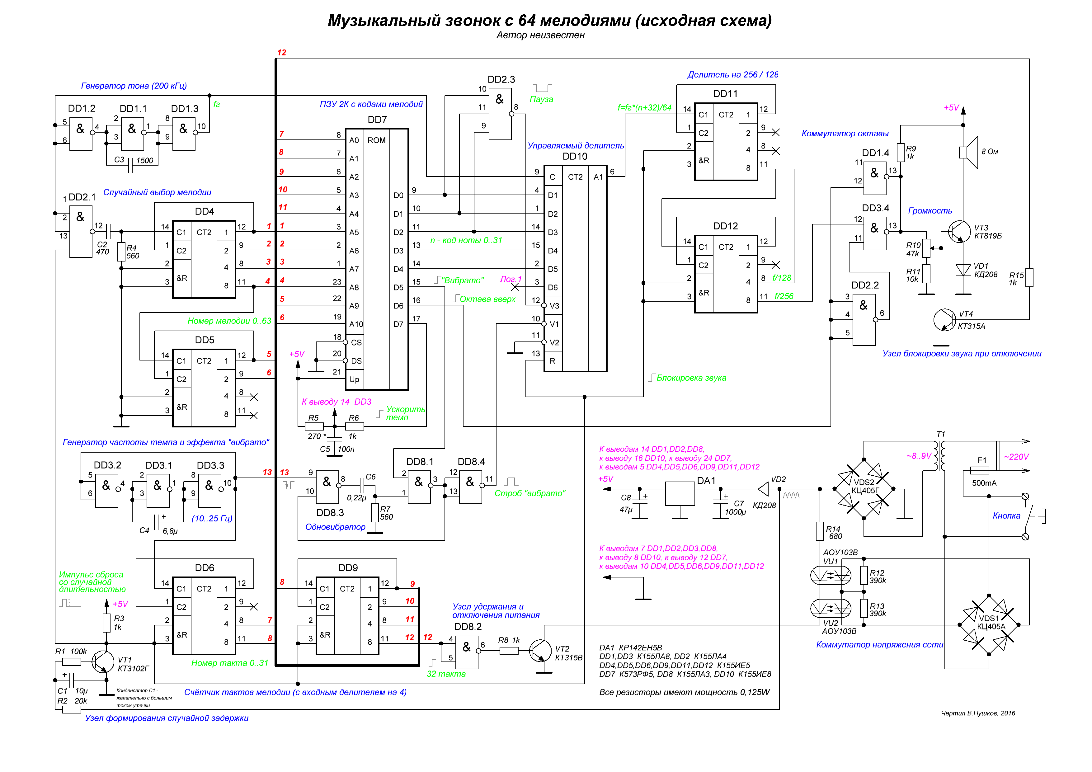

К155ЛА8 тоже имеет открытый коллектор. отличие только в четыре-двух вентилях на корпус и двух-четыре входах. Мне что то не кажется, что объединение 4 х входов скажется на генерации... В конце концов пару можно просто на высокий уровень загнать. Да впрочем, что гадать. Почти собрал, скоро все станет ясно.
Добавлено after 6 hours 27 minutes 4 seconds:
Pushok62 Сел паять и... Хорошо что сразу заметил. А у вас на схеме "винтажного" звонка не попутаны выводы питания рф5??? А Ла4? А ла8? а на ие8? На рф5 24 вроде + питания? А, 12 общий?
Что то мне сцыкотно на 5рф на 12 ногу, ие8 -8 и ла 4 тоже попутано плюс заводить, а в соединениях нет ошибок?
Да, с питанием в исходной схеме я напутал, хорошо, что Вы заметили (в исходном варианте выводы питания указаны не были, и я их перепутал при рисовании чисто механически). Надо исправить: +5V - к выводам 14 DD1, DD2, DD8, выводу 16 DD10, выводу 24 DD7, выводам 5 DD4, DD5, DD6, DD9, DD11, DD12, Общий - к выводам 7 DD1, DD2, DD3, DD8, выводу 8 DD10, выводу 12 DD7, выводам 10 DD4, DD5, DD6, DD9, DD11, DD12. Питание микросхемы DD3 - от резисторов R5 и R6. Во вложении - схема с исправлением питания.
Комментарий к файлу: Схема оригинального звонка с исправлением цепей питания
Напишите пожалуйста концовку строки с выставленной галочкой из файла во вложении Fuse-2.jpg (Скриншот Fuse Битов - конец).
Там: Ext. Crystal Osc.; Frequency 8.0 ............ [CKSEL=1....... - и дальше не видно.
Вот это скрин - http://www.radiokot.ru/forum/download/file.php?id=265464
По поводу Вашего программатора Avr Osp II. Подскажите, у него фьюзы прямые (как у UniProf), или инверсные (как у PonyProg) ? Установленные галочки это =1 или =0 ?

Концовка - во вложении, самая нижняя строка.
В используемом мной программаторе фьюзы, похоже, инверсные, как у PonyProg. То есть, при установке флажка (крестика) соответствующий fuse-бит сбрасывается в 0. Чтобы случайно не ошибиться, я всегда сначала считываю из МК заводские установки fuse-битов, а потом корректирую те, которые имеют отношение к конкретной схеме. В нашем случае нужно отключить делитель на 8 (SCKDIV8=0), установить уровень Brown-out detected level 2.7V (BODLEVEL=101) и включить работу с внешним кварцевым резонатором >=8 МГц с указанием времени старта 14CK+65ms (CKSEL=1110, SUT=01).
Значения BODLEVEL, SUT в принципе могут варьироваться. Главное - не "грохнуть" значение бита SPIEN=0 (в программаторе установлен соответствующий флажок, но бит равен 0) и не трогать бит RSTDISBL (флажок должен быть сброшен, а значение бита равно 1).
