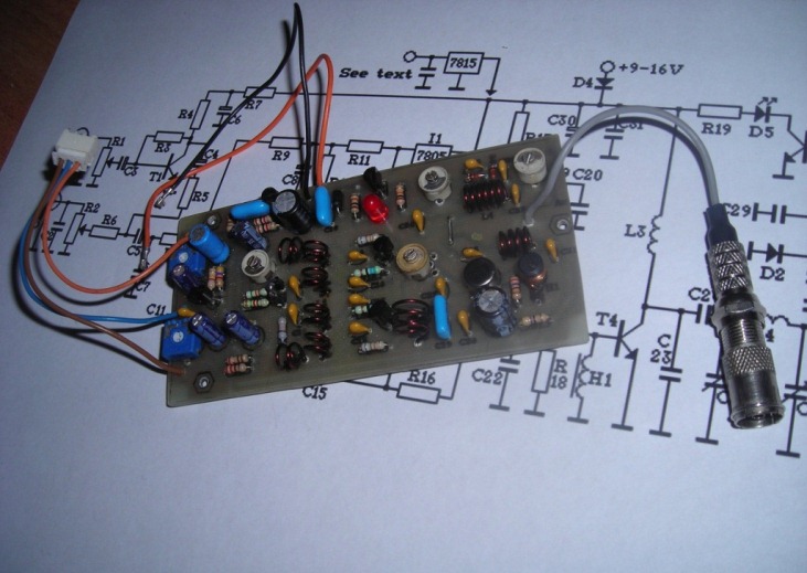

Сегодня установил имеющиеся подстроечные конденсаторы в плату. После включения заработал генератор, усилитель не запустился, светодиод не горел...
Это не удивительно: максимальная ёмкость конденсаторов примерно 20 пф (если не меньше), вместо положенных 62.
Я поставил параллельно С21 постоянный конденсатор 20 пф, дабы увеличить ёмкость связи, - светодиод загорелся... Но я думаю, на этом проблемы с этими советскими конденсаторами не кончатся... Ведь ещё поменялись параметры П-фильтра... :tea:
 Заголовок сообщения: Re: Передатчик Veronica.

В статье говорится об металлическом уголке, который провинчивается к плате. Точной площади его не дано, да и не надо... Главное, не слишком маленький...
А вот моя сборка 1-ваттной "Вероники"...
Транзистор усилителя при работе устройства греется и меня это настораживает...
Из-за малой ёмкости советских подстроечников схема настраивается не так, как положено... Пытаюсь поставить параллельно им постоянные ёмкости...
Ещё до установки каких либо дополнительных конденсаторов сигнал был на частоте 106 МГц... Что интересно, транзистор не грелся... Поставив параллельно контурному конденсатору 10 пф, частота опустилась до 96, но транзистор стал греться.
Короче говоря просто настроить, когда детали полностью соответствуют схеме. А я не знаю ещё как быть с конденсаторами фильтра и связи...
z_11efa76f.jpg [96.48 KiB]

Во первых не забывай нагружать передатчик при настройке на резистор 50 или 75 ом в зависимости от того, какая антенна и фидер будет.
Во вторых транзистор не греется когда он не раскачивается и на выходе нет никакой мощности.
Т.е. греется, значит мощности для раскачки хватает. Если сильно греется, то или увеличивай радиатор или подавай на него с меньшее напряжение возбуждения. Конечно это приведет к снижению мощности.
Правда греться будет еще если неправильно настроен П-контур.
Когда нагружаешь передатчик резистором 50 ом, то при измерении ВЧ пробником какое напряжение получается?
Для одного ватта оно должно быть порядка 10 вольт.
На резисторе 75 ом порядка 12,5 вольт

Разумеется, про антенну я не забываю..
Тут Вы абсолютно правы. Я сам это заметил. Вот бы знать, какие ёмкости нужно добавлять к подстроечникам для нормализации его работы... Оставить прибор на частоте 106 Мгц не могу - там уже есть станции, хочу перейти на 96 Мгц.

VT 1 писал(а):
Я запускал только с антенной, но спасибо, обязательно попробую.
Для начала запускайте с резистором 50 ом. На выход диодный пробник и добивайтесь напряжения на этом резисторе порядка 10 вольт. Это будет значить, что мощность порядка 1 вт. Потом подключаете антенну и крутите самый последний конденсатор в П-контуре добиваясь максимума показаний показаний волномера. Как все это сделать написано в ссылке на статью, что уже давали выше в этой теме.
