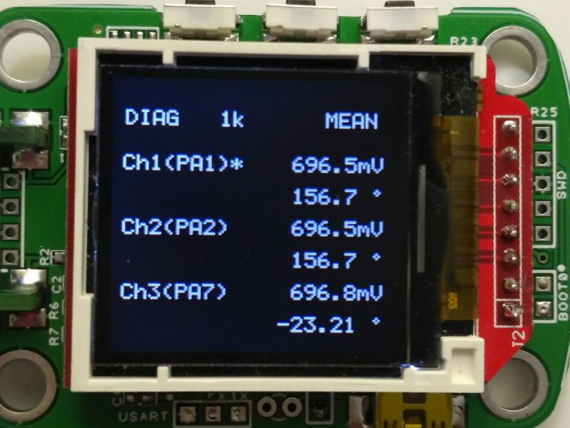

Произвожу балансировку/калибровку, выключаю прибор, потом включаю и все работает как надо (то есть сохранение работает). Можно включит/выключить раз 10 и все будет в порядке, а может и на 3 включении сбиться. При этом сопротивление разомкнутых щупов показывает 180 кОм, хотя надписи BAL и CAL присутствуют. При чем заметил, если при включениях/выключениях все нормально, то если выключить прибор и подождать минут 10 и включить, то проявляется этот эффект (180 кОм при разомкнутых щупах).
Я думал это дело в том, что настройки не сохраняются, но потом прибор может полежать пол часа и включив его настройки (имеется ввиду калибровка/балансировка) опять загрузятся.

ZUB писал(а):
Не может ли так проявляться самовозбуждение операционника?
Для начала посмотрите на поведение оборудования в режиме диагностики. Жмем долгое нажатие на кнопку частоты при выводе заставки.
Там можно играться кнопками BF BSP, как короткие нажатия так и длинные. Режимов много, не описываю как переключать не помню.
Есть:
-Абсолютные измерения всех каналов
-Относительные измерения всех каналов относительно CH1
-Оценка шума по всем каналам
-Измерения по каналам когда цапы включены по отдельности
-Выгон значений каналов в компорт или USART
-Отображение Ui Uv
Загляните туда сначала.
P.S. Сейчас взял свой прибор, вроде как тоже все сбросилось или уплыло пока не понял, пользуюсь редко. У меня правда значения без калибровки порядка 5-15 МОм, поэтому не так заметно. Я понаблюдаю. И если сбрасывается через 10 мин, то это скорее проблема отсутствия сохранения, когда все разрядится, то все и сбросится.

Понаблюдал в таком режиме, привожу результаты:
При таком "разбалансе" при разомкнутых щупах на 1 кГц показывает сопротивление порядка 280 кОм.
А вот сейчас прибор покащывает десятки мегаом. И первый и второй результат достигался путем простого включения/выключения устройства.
Навряд ли это вопрос сохранения настроек.
Может ли давать такой эффект некачественные конденсаторы не с NPO диэлектриком в rc цепочке (220Ом 1500пФ)?
Или же возбуждается ОУ?
