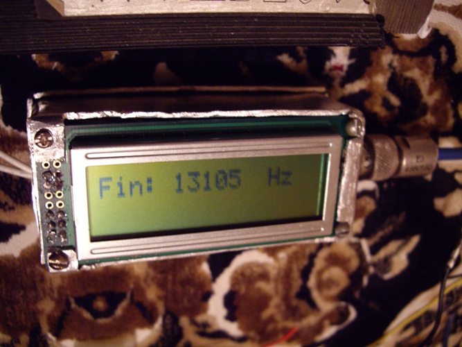

Вот что у меня получилось.
Правда с входной цепочкой какието глюки. Когда подключаеш входной сигнал одной полярностью- считает, когда наоборот -нет.
В протеусе же по той же схеме, всё равно какой полярностью входной сигнал подавать на выходе цепочки стабильный сигнал :roll:
И ещё в протеусе с прошивкой которую выложил недавно товарищ dimon-790 схема у меня не работает, хотя прошитая в железе прекрасно считает(что видно на картинках)!!! Наверно надо новую версию протуса качать может быть там етот глюк исправили.

Вот полный проект с исходником и прошивкой, файл Протеуса и проект в МПлаб,+ схема. В схеме пьезик можно неставить, кварц надо подбирать по возможности подстройки частоты. Эти исходник и прошивка только для ОДНОСТРОЧНИКА. В Протеусе индикатор показывает неправильно, в железе нормально. Схема в Сплане 5.0.
Входная часть может быть любая, с извращениями вплоть до 2х затворных мосфетов.
Вот чтобы не быть голословным только что на монтажке прошил пик и подсоединил LCD, смотри фото.

Так ноли он у всех показывает, с этим проблем нет. Проблемы начинаются при попытках замерить частоту, как уже говорилось на предыдущей странице порт RB6 настроен как ВЫХОД именно это и мешает нормальному функционированию.А вы я смотрю не любите признавать свои ошибки.С ваших слов получается что все на этом сайте криворукие , а вы наверное один такой у которого даже на нерабочей прошивке, всё прекрасно работает.

Вот, частоту подал напрямую без всяких входных устройств!
Какие доказательства ещё нужны?

Смоделировал в протеусе - с прошивкой dimon-790 работает, с прошивкой Adusik'а - нет. Скачал проект Adusika - все работает. Что за чудо? Но поскольку чудес не бывает, всмотрелся в схему...
Так что обратите внимание, куда идут выводы с ног "RS" и "Е" индикаторов в оригинальной схеме и в проекте adusik'а :)))

В последней версии прошивки были заменены выходы RS и Е, так как делалась плата под МК в смд корпусе, для удобства разводки.
Я думаю несложно по проекту в Протеусе определить что куда идёт.
