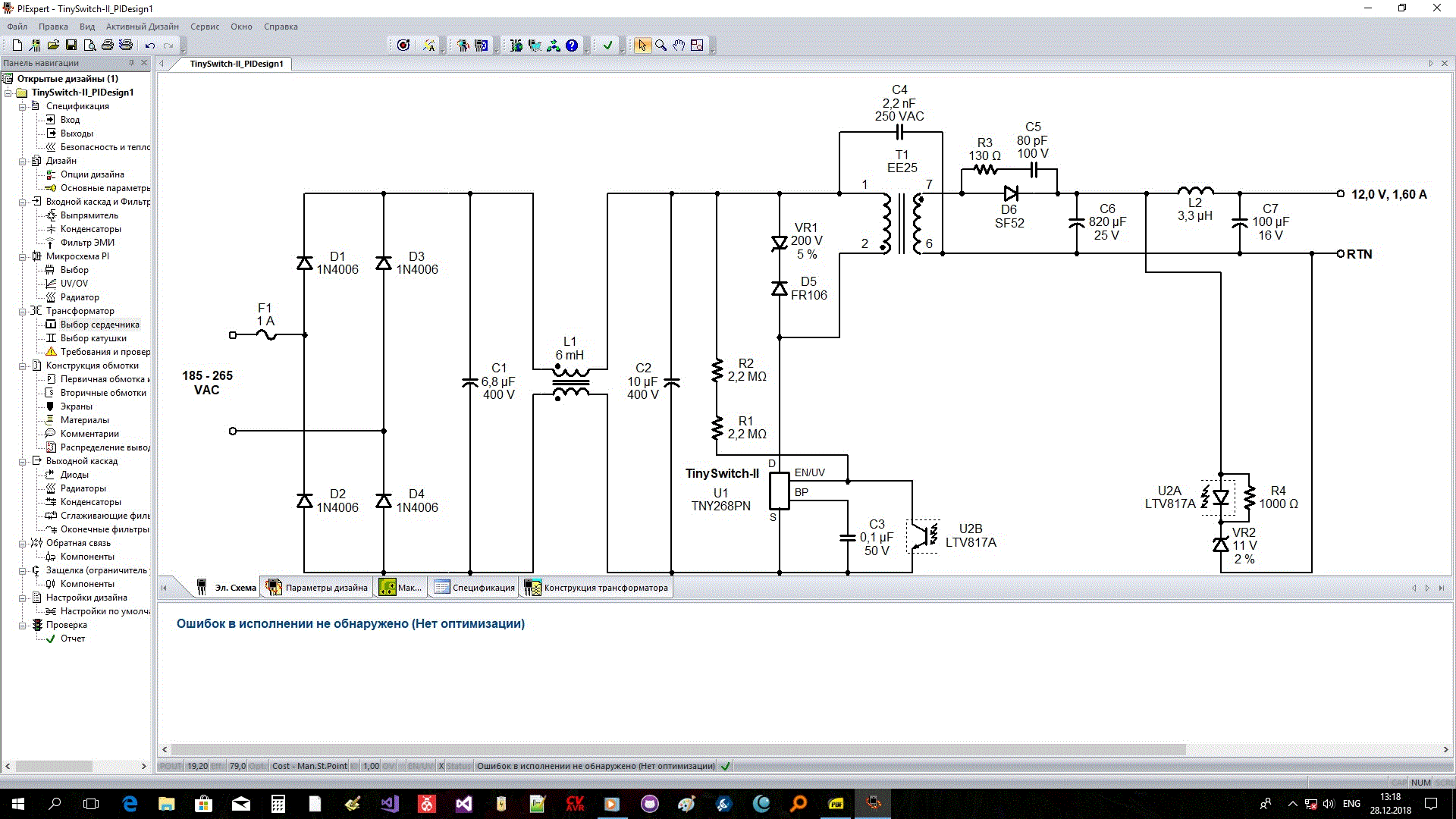

Проектирования блока питания PI expert.ver.8.5 программа выдаёт другие параметры деталей от даташит С4 2.2nF,R1,R2 2.2Mo а в даташите С4 1nF,R1,R2 1Mo кому верить напишите кто знает.

C4 -Y конденсатор абсолютно без разницы, хоть 470пф, сопротивление резисторов зависит от величины входного напряжения, для широкого диапазона оно будет ниже, для указанного выше.

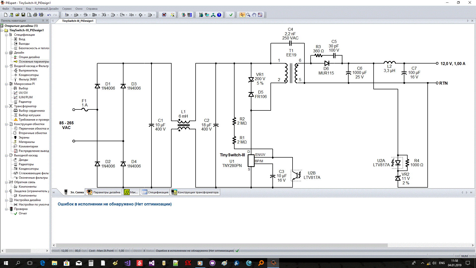

Маленько разобрался с программой PI expert.ver.8.5 но меня интересует один вопрос на микросхему TNY280PN в даташите конденсатор С7 0.1 мкф керамический,а в программе всегда выставляет 10 мкф электролитный где правда подскажите.

От емкости этого конденсатора зависит уровень срабатывания токовой защиты, при 0,1 он низкий, при 10 высокий, в даташите это все описано, если Эксперт пишет 10мкФ, то нужно ставить столько, можно от 4,7 до 10, можно керамику.
версия 9 уже предлагает не электролитический. Лично я ставлю многослойную керамику
Если еще нужно.
В схеме Експерта можно подставлять другие компоненты из ее словаря. Если что то не подходит, она собщает в статусе.
Очень удобно. Жаль, свои не подставить. :dont_know:
Программа может не выдать нужный чип, а в схеме можно заменить на нужный.
