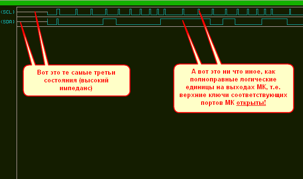

А я бы рекомендовал слушать Halex.
видимо он даже не читал русский даташит
Видимо нет т.к. он читал оригинал на инглише.
 Заголовок сообщения: Re: Приёмник УКВ на RDA5807
СообщениеДобавлено: Пт окт 07, 2016 23:15:36
Карма: 10
Рейтинг сообщений: 106
Зарегистрирован: Пт ноя 15, 2013 20:58:23
Сообщений: 281
ntv писал(а):
т.к. видимо он даже не читал русский даташит на PIC12f675 доступный с незапамятных времён.
Каюсь, русский - не читал... Предпочитаю читать в оригинале. И со вторым утверждением тоже согласен, меня - "слушать не надо". Отсюда следует, что не надо читать документацию производителей и разработчиков, которую я просто процитировал (не читая, наверное, а из собственного воспалённого ума), не надо знакомиться с оригинальной спецификацией I2C, - лепите - как бог на душу положит, и не пишите жалобных постов, когда что-то не работает.
А многоуважаемому ntv я не рекомендовал бы ссылаться на "доступный с незапамятных времён" даташит. Ранние даташиты Мелкочипа, с которых собст..но и делался перевод содержали иногда и ошибки, которые поправлены в более поздних ревизиях. А вот с них переводов, "увы и ах", - нет.
И если Вы не вникли в суть проблемы, а она вовсе не во внутренних подтяжках МК, а в конфликтах, возникающих при переводе выходного порта МК в единичное состояние - верхний ключ открыт (впрочем, о чём это я ... я ж не знаю аппаратных особенностей, опять, видимо, "пургу гоню"). Так вот если одна из "слив" на шине при этом задумает впасть в ноль, а это вполне нормальное явление для I2C, то даже если её выход построен просто по схеме с ОК или ОС, Вы получите то, что на жаргоне обзывается "сквозняком".
Вот это уже лично от меня, можете слушать, можете мимо ушей и хвоста пропустить.
СообщениеДобавлено: Сб окт 08, 2016 00:03:53
Карма: 9
Рейтинг сообщений: 384
Зарегистрирован: Пн авг 29, 2011 19:40:22
Сообщений: 282
Уважаемый Halex, не позорьтесь публично.
Подтяжки внутри PIC12F675 есть и они включаются, какой бы даташит Вы не взяли.
Вы утверждаете что перед переводом линии со входа на выход в программе нет мониторинга уровня на линии?
Обоснуйте что нет этого мониторинга.
Вы утверждаете что высокий уровень создан открытыми ключами?
А может быть ВЛУ от подтягивающих резисторов.
Ваша картиночка явного ответа на источник верхнего уровня не даёт.
