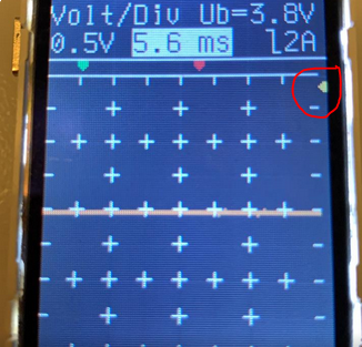

Доброго дня! Отлаживаю аналоговую часть. По постоянке при замкнутом входе на выходе U13A вместо 1.5V имею 1.32V.

1,32 сойдёт. А с резистора Y на 26 ногу АЦП смещение приходит, регулируется?

По крайней мере при вращении потенциометра маркер последовательно перемещается по вертикали из одного крайнего положения в другое
Луч при этом остается на месте. В качестве компаратора использую BU7251 https://www.mouser.com/datasheet/2/348/ ... 328559.pdf
который на 2 порядка медленнее авторского. Может ли это быть источником проблем?

Это маркер уровня. Луч смещает второй резистор (Y). Компаратор влияет только на синхронизацию.
Да, действительно компаратор тут никаким боком.
Ок. Тем не менее, скоростные параметры данного компаратора годятся? Вращение второго потенциометра LEVEL не приводит к смещению луча.

Компаратор перестанет работать на достаточно низких частотах и синхронизации не будет, вот и всё.
Как раз LEVEL - это уровень и он работает, а Y - смещение и не работает. Значит копать в сторону работы самого резистора и межплатного разъёма.

... и межплатного разъёма.
Как в воду глядели - непропай линии межплатного разъема. Можно двигаться дальше.
