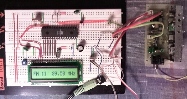

СообщениеДобавлено: Вс янв 04, 2009 00:34:44
Зарегистрирован: Сб сен 20, 2008 14:59:28
Сообщений: 363
Смотрю все хвастаются...
Ну и я тады...
PIC086.jpg [110.85 KiB]
PIC087.jpg [131.56 KiB]
Радиоэлектроника, это наука о КОНТАКТАХ!

ChipManyak,если не трудно,выложите плиз печатку и схемку по которой собирали.Просто валяется дома 8515-я ,и индикатор 16*1 и тюнер есть :)) .
СообщениеДобавлено: Вс янв 04, 2009 09:27:29
Сообщений: 363
Держи...
http://www.telesys.ru/electronics/projects.php?do=p114
