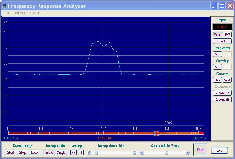

Допаял генератор, запустил оба прибора в комплексе. Пока на соплях - просто обе платы на столе, впереди механические работы.
Не утерпел, нашел завалявшийся пьезокерамический фильтр, даже не согласовывая прогнал АЧХ:
В общем пока очень доволен, впечатляет простота изготовления и настройки.

P.S. На картинке АЧХ фильтра вольтметр показывает 2.2 В. Это много, входной ОУ ограничивает сигнал. При реальных измерениях следите, чтобы этого не было (цифры вольтметра не должны быть красного цвета).

Реально конечно буду давать сигнал ниже. Просто нет еще даже экрана на плате, хотелось "наддать" чтобы был график повыше, нижний уровень пока высоковат из-за наводок. Запаяю экран, разъемы BNC, уберу в корпуса, подкалибрую поточнее, тогда и погоняю.
