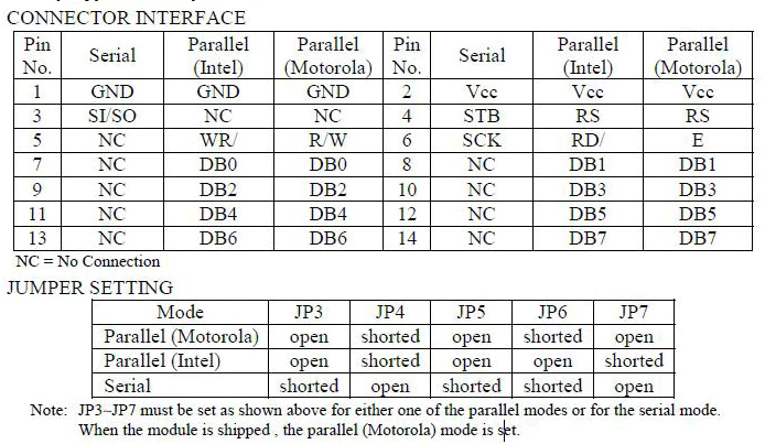

Уважаемые мастера, любители! Давно хотел использовать в проекте автора vfd совместимый дисплей. Был пиобретен аналог KH162SD01 (заменитель futaba M162SD53AA ;M162SD07AJ) После замены пин ту пин(за исключением vee;a;k - они не распаявались за ненадобностью для этого дисплея) кажет сплошную ересь кракозябрами спантанно меняясь на дисплее при нажатии и каких либо действий по управлению. Скажите нужно ли править \изменять прошивку дабы работало с таким дисплеем в данном проекте. ниже фалы даташит дисплея нового, фото режимов(у меня режим параллель моторолла сделаны перемычки):
Комментарий к файлу: схема,назначение
DOC000059422.pdf [524.64 KiB]
Комментарий к файлу: куча тех инфы сигналов в которой я не бум бум
DOC000260606.pdf [267.98 KiB]
