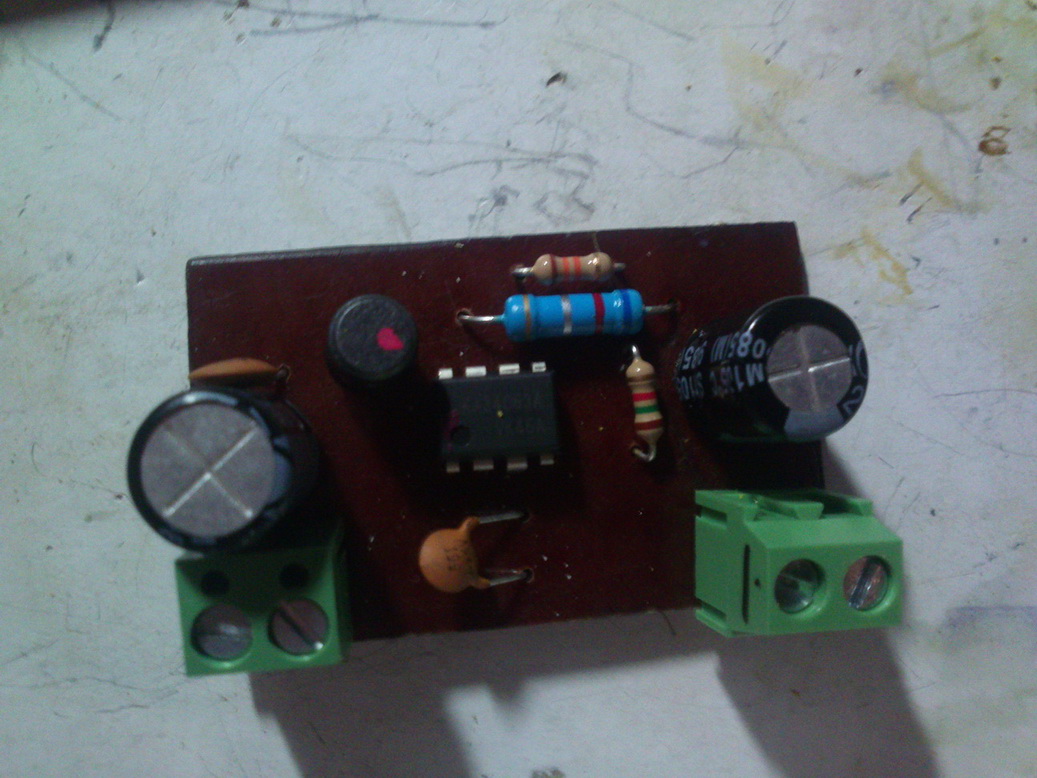

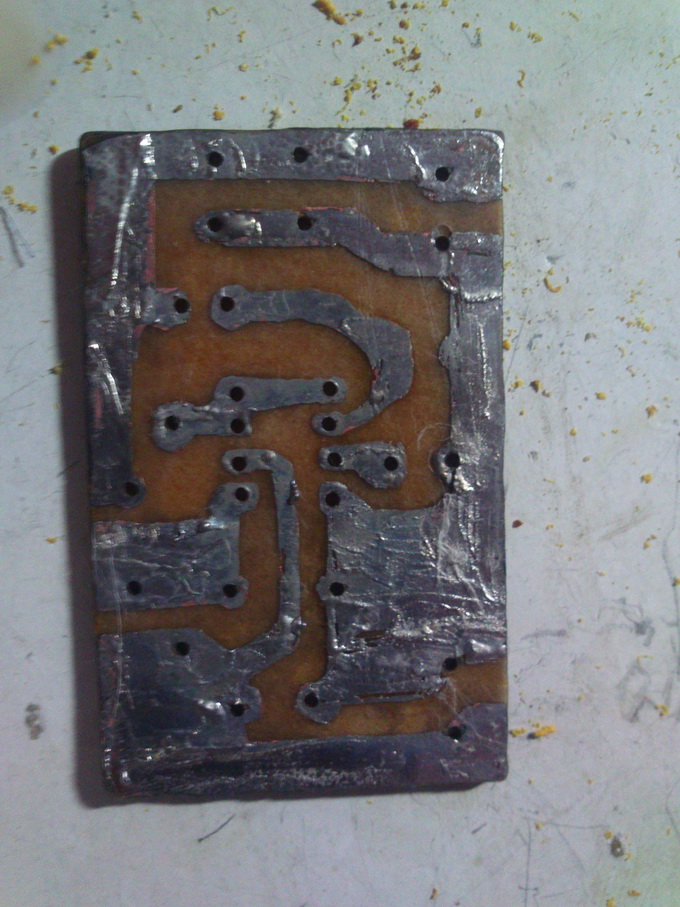

После того как вышел из строя зарядник для шуруповерта, тоже встал вопрос о изготовлении зу.Шуруповерт мне нравится(BLACK DECKER) 3 года с ним тружусь. А вот зарядка просто "Г"-трансформатор и диодный мост. ограничение тока небыло, итог сгорела первичка транса.пришлось все лепить с нуля. Но использовать сетевой трансформатор для понижения напряжения незахотелось, на это были 2 причины: большой вес зу и отсутствие самого транса :dont_know:
в качестве трансформатора я использовал бп от старенького струйного принтера hp disket 3520.БП выполнен в отдельном корпусе , что было весьма удобно.На нем было 3 разьема "15V", "Ground","32V". питание брал от 32 вольт. далее step-down на 34063.схему взял из даташита без внешнего транзистора. расчитал компоненты в калькуляторе. разводку платы сделал перманентным маркером. вытравил плату и впаял все элементы. схема заработала сразу. только более точно пришлось подобрать делитель на ОС. ток заряда не более 250мА. когда заряд подходил к концу ток снижался до 80мА. можно было бы поставить индикацию окончания заряда на одном транзисторе но лень-матушка.
Вот такой зарядник получился. Все довольно просто. никаких сложных микрсхем с програмированием, и практически даром :beer:
