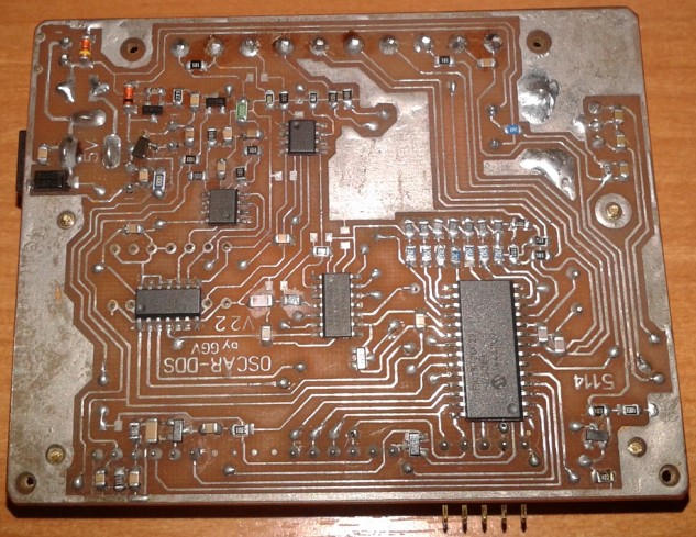

Наконец упаковал в корпус свой ОСКАР DDS. Удобный функциональный генератор. Ручку энкордера еще хорошую не подобрал. Большая благодарность автору driver_gv.

Наконец то прошил МК, несколько программаторов перепробовал, получилось с PICKit 2 после обновления базы, хорошо бы получить полный функционал, а в целом отличный девайс, ЭКГ сигнал мне по работе нужен. Еще есть маленькая проблемка, может кто сталкивался, совсем не выключается а начинает мерцать подсветка дисплея.
Выслать код на почту для начала.
Проверяйте цепи управления питанием и обвязку - T1, T2 , диод, резисторы на предмет обрывов и КЗ.

Проблема с выключением разрешилась сама собой, возможно причиной были остатки флюса.
