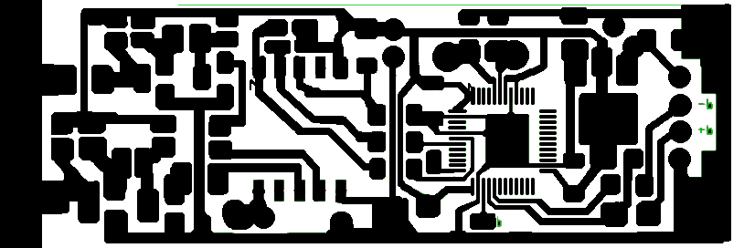

 Заголовок сообщения: Re: USB FM-Tuner для компьютера
СообщениеДобавлено: Вт янв 30, 2018 14:29:55
Зарегистрирован: Пн мар 10, 2014 09:29:38
Сообщений: 12
я в фотошопе прорисовал, усилитель на 2 х транзисторах, дорисовать разъём надо
