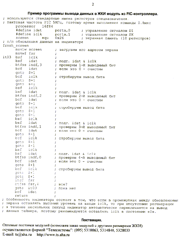

Заинтересовала Ваша конструкция таймера, одна беда, не смог найти индикатор примененный Вами. Лежит у меня внешне похожий HT1613, но он в данной схеме похоже без некоторой переделки работать не будет. Я прав? Если это так, тогда у меня вопрос: можете ли Вы изменить схему и прошивку под этот индикатор? У меня к сожалению с микроконтроллерами совсем запущено.
Я (а так-же возможно и другие) был-бы Вам безмерно благодарен.

Описание и маркировка здесь http://www.gaw.ru/html.cgi/txt/publ/_rt ... ek_lcd.htm
Заранее извиняюсь, если здесь запрещены ссылки
Еще можно посмотреть вложенные файлы
HT1613_2.gif [29.5 KiB]
HT1613_1.gif [39.02 KiB]

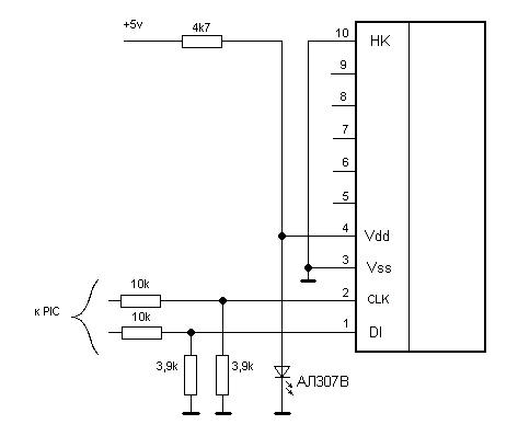

Я рад, что Вы согласились мне помочь. Схему подключения индикатора прикладываю. К каким ногам на МК подключить-на Ваше усмотрение (как будет удобнее). С платой не вижу смысла заниматься без рабочей прошивки
fdx.GIF [4.65 KiB]

Переписано под индикатор HT16xx (10 разр)
(описание протокола отсюда
http://www.gaw.ru/html.cgi/txt/publ/_rt ... ek_lcd.htm )
Сигнальные линии
SK - RA0 (пин 17)
DI - RA7 (пин 16)
Задачи:
1) посмотреть рисует ли вообще
2) что рисует в режиме обратного отсчета
3) подумать чем заменить "УЕС" и "НОУ"
Фото приветствуются.
Алгоритм работы написан по мотивам Timer_3.HEX
Комментарий к файлу: Прошивка под HT16xx
Timer_4.rar [867 байт]
натуральная блондинка

При включении на индикаторе "восьмерки" во всех разрядах, при установке времени показания меняются, на "кашу". При запуске обратного отсчета появляется выход на 7 ноге, на индикаторе пробегает строка 3LF, а за ней - - - - - - - - - - -, все время пока таймер считает. По окончании выдержки на несколько секунд рисует 37F, потом снова "восьмерки". :shock: Что за бред я написал :) Фото и видео, к сожалению пока приложить не могу.
Настя, посмотрите?
