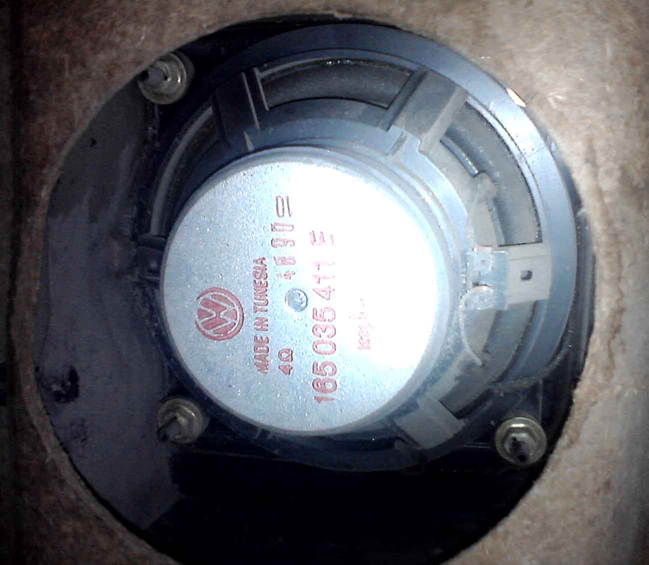

Здравствуйте. Хочу узнать мнение компетентных форумчан по такому вопросу. Есть желание подключить незадействованные динамики в дверках старого авто. Электропроводка для автомагнитолы (см. фото) вот такая. Штатные усилители на магнитах (как мне объяснили, что были такие) отсутствуют, есть простые динамики с Rвх=4Ом. Сигнал от магнитолы должен приходить с линейных выходов (их два, на левую сторону и на правую). Подключение TDA2004 поможет мне решить этот вопрос? Какие могут быть нюансы? Может быть другие TDA подходят лучше?
Вот такие у меня мысли, пачкающие мозги.
красным я обозначил линейный вход (+,-), а черным 2 питающих провода + 12В (второй для управления, в общем-то не знаю зачем) и один на массу, - 12В

У него есть линейный выход с магнитолы. Как я понял, нужен усилитель для звух динамиков. Теперь вопрос: обычно с магнитолы идёт квадро, т.е. 4 канала. Усиленных. И обычно два идут на двери и два в полку багажника.
Вы хотите подключать дверные динамики.. У вас с магнитолы только 2 канала? Или у вас 4 канала уже заняты?
Ещё неплохо бы узнать мощность динамиков, чтобы подобрать усилитель, если он всё же необходим..
UPD: картинку-таки посмотрел :)) Слабо понял, т.к. почти ничего не смог прочитать. Мелко. Магнитолу штатную мучаете?

Вы меня прекрасно поняли, за что уже спасибо. В магнитоле 2 стерео выхода на передние колонки в панель и 2 таких же на задние колонки, в заднюю панель. Они задействованы. В картах передних дверок стоят обыкновенные динамики. Приходит электропроводка (5 проводов) с обрезанными концевиками. Как я уже выяснил, что в штатном варианте должны были быть усилители на магнитах. Но представления о них не имею, потому и судить не могу. В магнитоле есть еще выходы, линейные. Я прозвонил электропроводку, выяснилось, что эти выходы приходят в каждую дверку, по 2 провода (+, -). Остальные: питание + 12 В (2 провода) и один на массу, тоже в каждую дверку. Хочу чтобы в дверках динамики играли. Нужен совет, что лучше для этого сделать. Паяльник держать умею довольно не плохо.

Так.. Если у вас есть линейные выходы (а они судя по всему есть, вы их нашли) - то надо сварганить усилитель на 2 канала.
Конечно же вы не заметили мою просьбу огласить мощность ваших динамиков в дверях :) Не зная её сложно подобрать вам микросхему усилителя, т.к. я плохо гадаю по кофейной гуще.. Да и вообще вымерли у нас телепаты :))
Мощность напишите, должна быть (очень-очень надеюсь на это) на динамиках. Ну или хотя бы по виду прикинуть, по размерам, по сечению провода катушки динамика, если не написано ничего.. Ещё желательно узнать сопротивление данных динамиков. Его можно и тестером измерить, если оно не написано. Взять самую мощную микросхему - тоже ведь плохой вариант :dont_know:

Так и есть, 4 Ом, входное сопротивление. Мощность трудно сказать, надписи нет, но размещу фото. Главное не прогадать максимальное значение.
