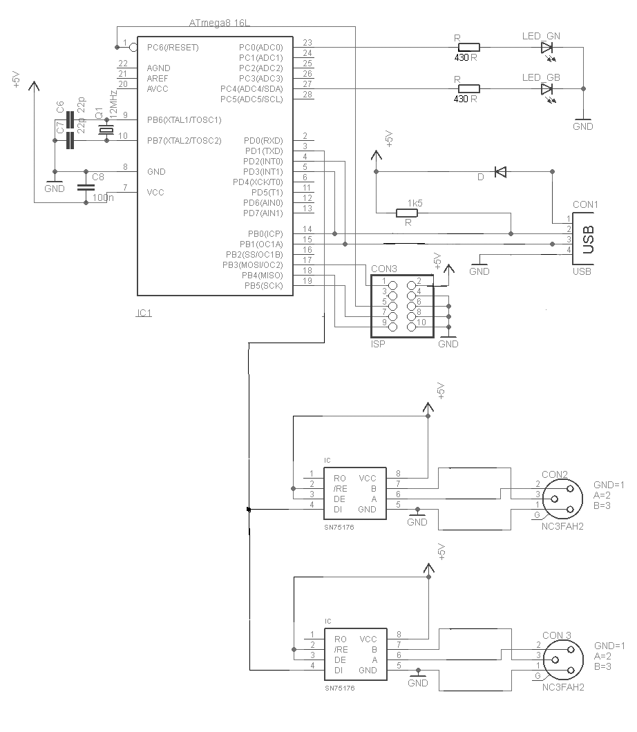

Хочу поделиться радостью. Возможно, кому-то поможет.
В свое время у меня на Win XP был установлен Freestyler 3.2.8. Управлял я сканерами (сделал сам), генератором тумана, светодиодными приборами типа веника.
Для связи usb-dmx собрал пару приборов. Один на FT232, другой на AtMega8 (uDMX) по схеме:
Были установлены драйверы для одного и другого устройства и все работало без проблем. Устройство uDMX собрал и пользовал чаще, т.к. у него 2 вызода и было удобнее подключать приборы.
Freestyler был установлен на стационарном компе и на нетбуке. Проблемы на стационарном компе возникли, когда переустановил системы (когда установил win 7 64-битную, по-моему). Когда поставил Win10, тоже Freestyler не работал, как я не пытался всунуть ему дрова, копировать uDMX в папку Windows/system32 и т.д. С драйвером FT232 было то-же самое.
На нетбуке с системой Win XP все работало до тех пор, пока по каким-то причинам не понадобилось переустановить систему, да еще подключил интернет.
Собрал информацию, что на Win7, Win10 запустить мое устройство нереально и стал мучить нетбук с win xp. Но стирание, новая установка драйвера uDMX никак не помогала. Длилось это периодически года 2. Решил взяться снова за эту проблему. Наткнулся на сайт https://www.illutzmination.de/udmxdriver.html?&L=2. По-моему в в-контакте.
Там выложены 3 драйвера для Windows. Скачал первый драйвер, про который написано, что с ним работает 90% программ. Называется драйвер uDMX_Driver_libUSBK.
Распаковал архив. Попытался по старинке скопировать udmx.dll в Windows/system32, не помогло. Запустил файл InstallDriver.exe, произошла установка. Запустил Freestyler, все заработало.
Не знаю, будет ли полезен мой опыт, у кого win7, 10. Но у кого есть старый ноутбук, это выход из положения.

Какие исходники?
Вот схема, плата, прошивка
uDMX 1.2.7z [245.7 KiB]

Спасибо - поглядел - все та-же мерзкопакостная Lib_usb библиотека, а так надеялся на что-то новое полезное.
А что за версия MAXmsp ?

Wladimir_TS,
я не понял Вашего ответа. Не понравилось устройство, не делайте. Мерзопакостная библиотека или нет, но она работает.
Я не профессионал по свету, и делаю это для себя, для дома. Таких людей здесь много, мое сообщение для них.
Если у кого-то есть другой рецепт решения проблемы, поделитесь. Я много раз пытался отключить проверку цифровой подписи драйвера, ничего не получалось.
Спасибо acsoftlab, что отослал к гуглу. А то я не знал о его существовании. Не нужно отсылать куда-то. Если Вы знаете, как решить проблему, напишите конкретно.

здесь люди общаются, чтобы конкретно помочь друг другу. Я и сам выкладывал много раз и фото корпусов и схему сканера с чертежами и прошивки и многое другое. Если Вы хотите помочь кому-то (и потом, чтобы Вам помогли), конкретно напишите как сделать. И почему бы Вам не написать подробно как отключить проверку цифровой подписи. Повторюсь, что я пытался это сделать несколько раз (все по гуглу), но FT232 не заработала. Такое впечатление, что Вы просто зашли сюда от скуки, покритиковать и показать какой Вы продвинутый на фоне таких как я. Не отвечайте на мое сообщение, это никому не интересно.
Добавлено after 1 hour 38 minutes 3 seconds:
Wladimir_TS, разве можно запустить подобное устройство без драйвера? Даже на ft232 нужен драйвер. Кстати, его я так и не запустил.
Да, если количество приборов большое, околомаксимальное, тогда нужно купить что-то посерьезнее. Но для дома, даже для небольшой дискотеки в кафе/ресторане это устройство вполне подойдет.
Кстати, после установки драйвера, о котором писал выше, обнаружил неприятность. В freestyler поменялись местами управление color/gobo, т.е. кручу ползунок color, а крутится диск gobo. И наоборот. Придется откорректировать фикстуру сканеров.
