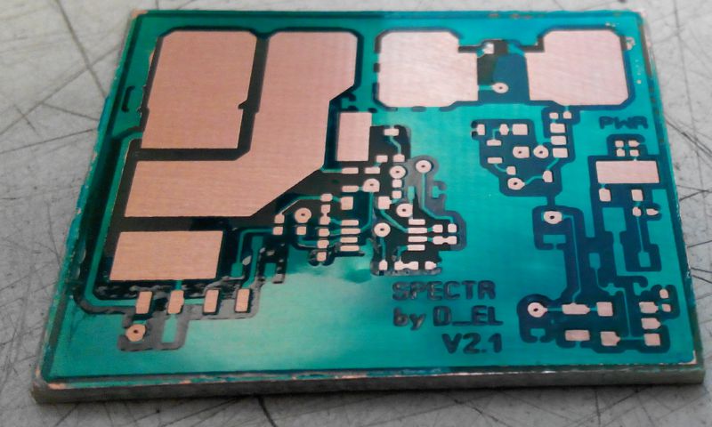

Извиняюсь, но нет ли пп для 0603? 0402 в настольном БП совсем жесть.

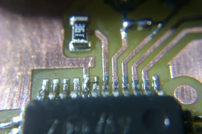

EXE, резисторы в новом космодроме, а конденсаторы некоторые в имс харьков, а те что по 1uF с нокий надергал. Не знаю где такие подстроечники можно купить, я их из кареток DVDRW когда-то надергал. Для BGA у меня нету микроскопа, трафаретов, пасты. Паяю только BGA мелочь типа ЕМИ фильтров.

:) я и не заметил что ты земляк :) и то что козлодром начал смд резюками торговать тоже забыл. А вообще, плату я уже вытравил, и даже маской покрыл, но как глянул на размер площадок, желание собирать её сразу улетучилось, да и маска оказалась с ошибками, увидел когда уже засветил. Может руки дойдут, сам разведу плату под 0603, уж очень железка для меня полезная.

вот такая беда. С обратной стороны ещё хуже.
P.S. Мелкие подстроечники беру на старом рынке , слева, первый магазин. Chip вроде называется

EXE, я с маской не пробовал делать. Фотошаблон у меня явно с многими ошибками. Обпиливать плату нужно до полного спиливания рамки.
