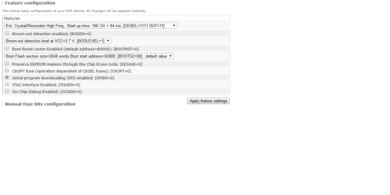

protek5512 писал(а):
...как выставлены фузы у микроконтролера...
Вот строка для прошивки фьюзов avrdude.exe и программатором на FT2232
avrdude.exe -p m32 -c 2ftbb -P ft1 -B 57600 -D -U lfuse:w:0xff:m -U hfuse:w:0xd9:m
Если у вас другой программатор то можно воспользоватся калькулятором фьюзов по адресу http://www.engbedded.com/fusecalc/
В строке "AVR part name:" выбираете нужный тип МК, у нас это будет Atmega32A, появятся разделы "Feature configuration", "Manual fuse bits configuration" и "Current settings", в разделе "Current settings" вводите в поле "Low" значение 0xff, в поле "High" значение 0xd9 и нажмите кнопку "Apply values" В результате в разделе "Feature configuration" должна появится картинка как в прилепленном файле fuse.jpg По ней посмотрите какие галки в вашем программаторе надо поставить а какие снять. Самое важное - следите за флагом "Serial program downloading (SPI) enabled; [SPIEN=0]", он должен быть равен 0 по даташиту.
...выложить нех файл с поддержкой lm75 и фусе биты..
Выкладываю архив с двумя прошивками. Прошивка с названием "KEM Общие строки - на трех индикаторах одновременно выводится строки.hex" кажется ваш случай. Вторая на всякий случай (каламбур :) ) "FYM Общие колонки - на трех индикаторах одновременно выводится колонки.hex"
Фьюзы в прошивках не упоминаются, их надо прошивать отдельно строкой описанной в статье. Так что прошивая этими прошивками что-либо залочить не получится, смело шейте!
На всякий случай привожу командную строку прошивки для программы averdude и программатора на FT2232

Комментарий к файлу: Картинка с фьюзами
Fuse.JPG [61.13 KiB]

Удалось сегодня провести рекомендованные проверки.1 сигналов 1гц и 32кгц нет. 2 тестовая прошивка работает, 1гц на 43 ноге есть.
Уточните частоту кваца в одной схеме 16 в другой 20. При считывании фьюзов D9 и FF и просмотре в графе расшифровки указывается что кварц 3-8 мгц, когда выставляеш 8-16 код указывает C9? Может программа криво стоит.
