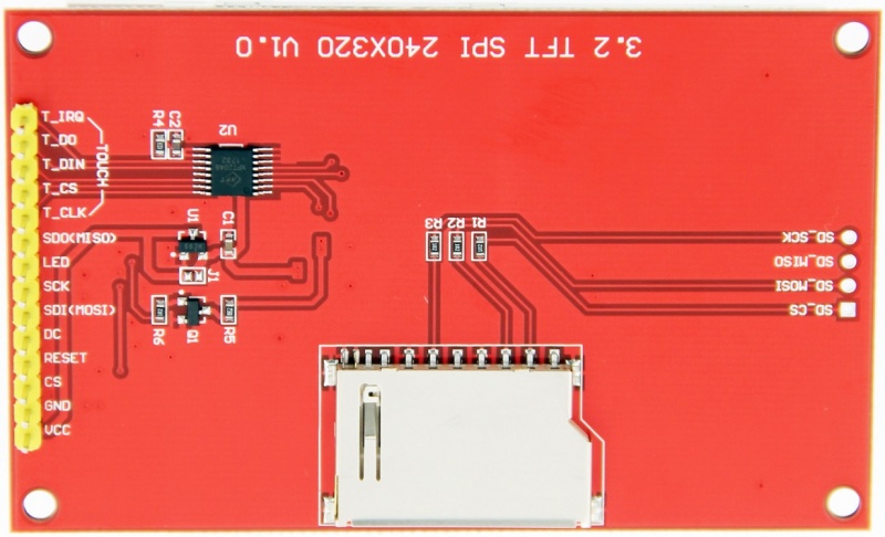

Не могли Вы, сделать прошивку 5.3 под дисплей ILI9341 3.2 TFT без сенсора + схему подключения атмега 128 к дисплею.
С Уважением к Вам, благодарю заранее
800px-MSP3218-021.jpg [109.7 KiB]
