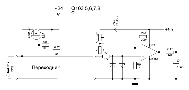

Подскажите. В схеме переходника указан транзистор P канальный(IRF4905), а на схеме изображен N канальный. Какой ставить?
Переходник Т12.GIF [8.8 KiB]

Сообщений: 552
Ставить P канальный. Просто когда рисовал в SPlan, не нашёл P канального.
