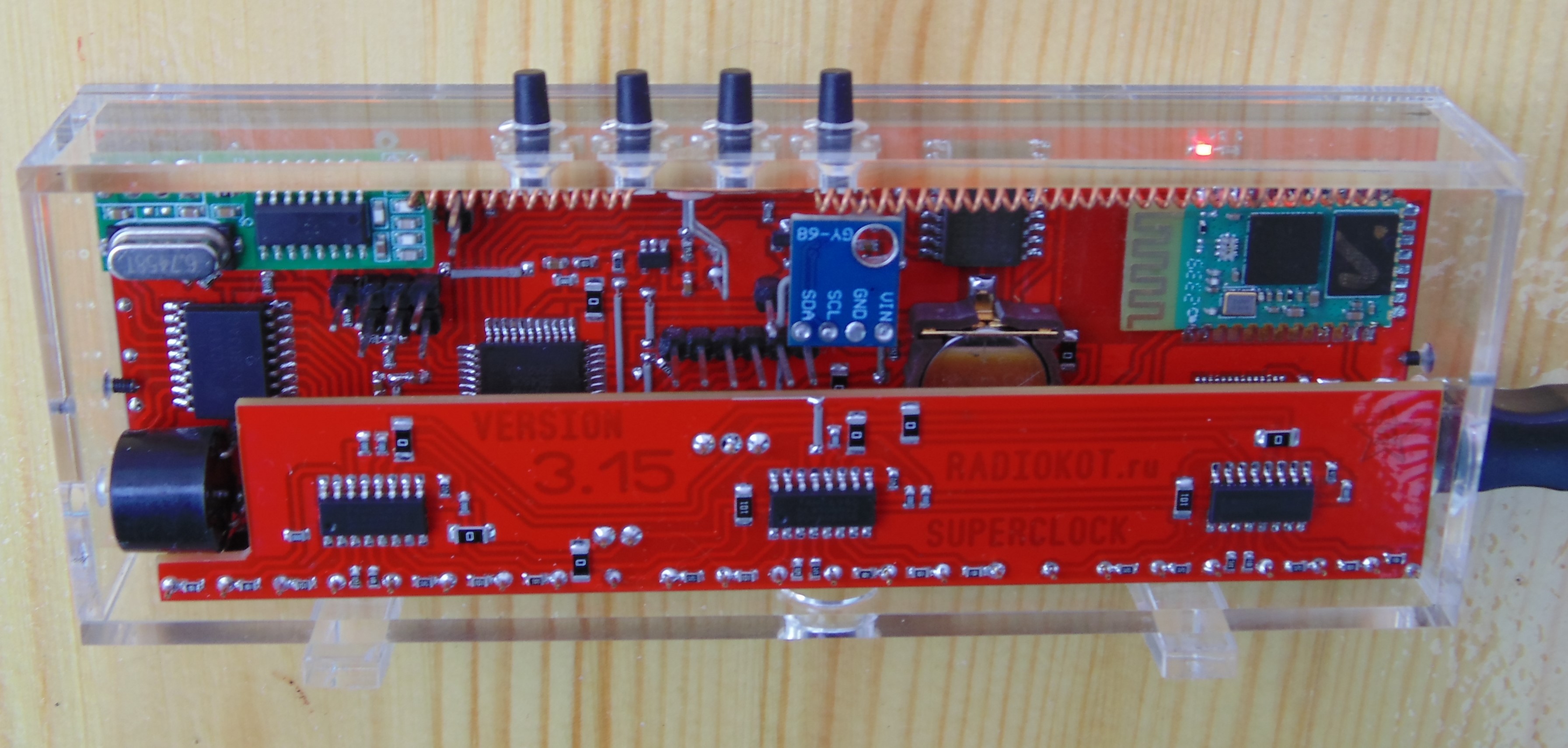

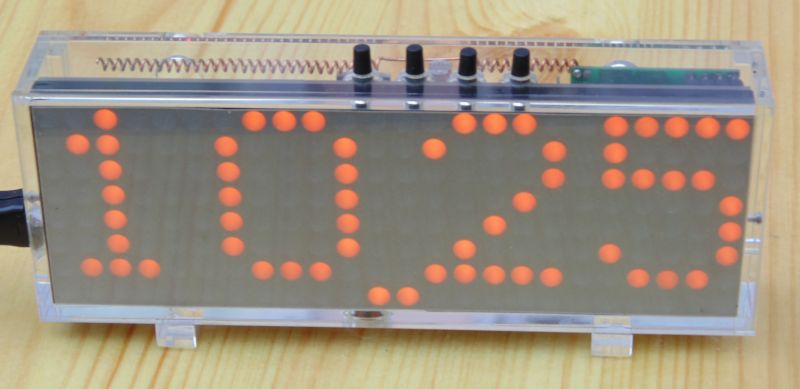

Здравствуйте.Высмотрел на Али супер яркие светодиоды,типоразмер 3528.Цвет излучения довольно разнообразный,практически на любой вкус,и относительно недорого.Решил сделать себе ещё одни часики.
СпойлерРазмер-60×180мм,пиксель-6мм.Всё получилось на одной двусторонней плате.Экспериментируя,выяснилось расстояние от светодиода до рассеивающей плёнки,типа фокусное расстояние 8-10мм.Соответственно для матрицы нужна пластина такой толщины.Хорошо бы из черного пластика,но не нашлось,за то попался ламинат для пола.Из него и сделал,распечатал шаблон,приклеил,просверлил 192 отверстия,сначала 1,2мм,затем 5мм.Со стороны светодиодов углубления 2,5мм для нулевых резисторов и перемычек.С лицевой стороны расширил конусной разверткой до 6мм,и внутри покрасил серебристой краской.Получились мини отражатели.С начала планировал вставлять рассеивающие кружочки (отлично получаются дыроколом,как раз 6мм),но и просто плёнка(от экрана светодиодного телевизора) смотрится неплохо.Матрица получилась даже с избыточной яркостью,а потребление вообще мизер.
Часики получились просто Super.Ещё раз спасибо Автору за столь замечательную разработку.
СпойлерДобавлю по плате.Сквозные отверстия только у перемычек,остальные на 2/3 толщины платы со стороны деталей часов.Ниже плата часиков,может кому то поможет.
Super_Clock(3528).lay6 [1.42 MiB]

Здравствуйте.Делаю ещё одни часики,и обнаружилась ошибка.Нет соединения с общим проводом ножек GND микросхем HC595 .Как ни странно,и удивительно часы прекрасно работают,потому и не увидел,и не нашел сразу.Прошу прощения.
Исправил.
Super_Clock(3528).lay6 [1.4 MiB]

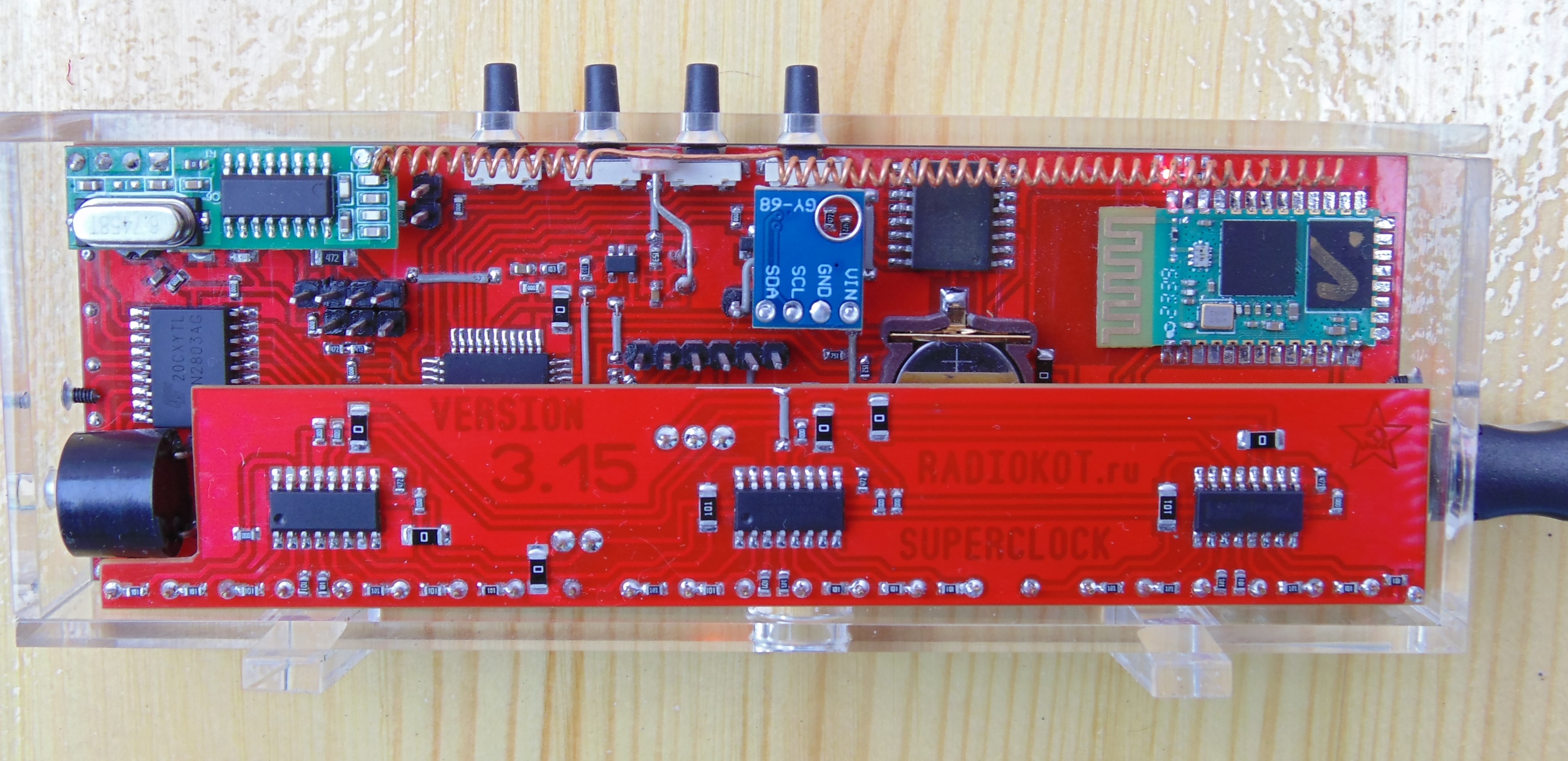

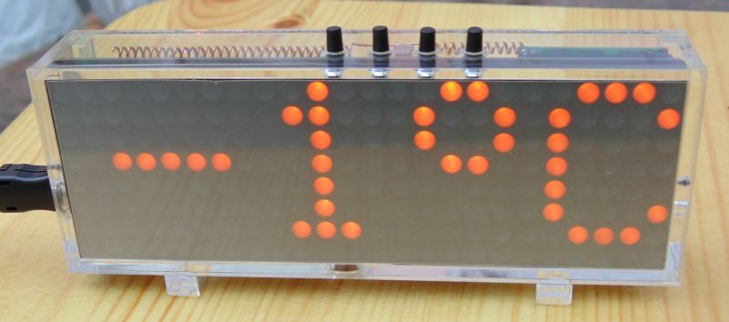

Приветствую всех.Завершил новые часики,теперь оранжевые и немного меньшего размера.Часы 60х180 мм смотрятся слишком большими,поэтому сделал размером 42х126 мм,и не прогадал,в небольшой комнате часики смотрятся отлично.Матрица наборная,светодиоды 0805.На одной плате все не поместилось,пришлось делать небольшую дополнительную платку.На толщину и функциональность это не повлияло.Сквозные отверстия только для переходов,остальные 2/3 толщины платы со стороны деталей часов.
Ниже платы этого проекта,может кому интересно,и помогут в создании столь замечательных часиков.
Ещё раз спасибо автору за разработку и помощь.
Super_Clock(0805).lay6 [1.55 MiB]
