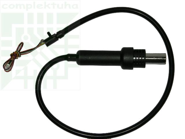

А какая разница между этими фенами?
3330_2.jpg [17.1 KiB]
2715_2.jpg [25.82 KiB]
На первом фен с интегрированным вентилятором в ручке (702,868),
а второму требуется компресор (преобретаеться отдельно) (852).
