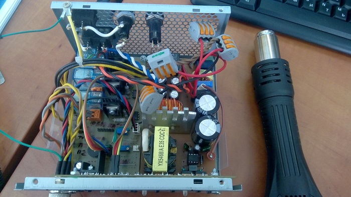

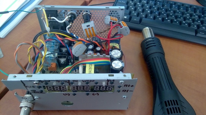

Приветствую, комрады. Ну вот и я сделал над собой усилие и дособирал наконец свой долгострой, который делал исключительно "от нечего делать", как хобби - поделку, поэтому так долго. Но, в хозяйстве, думаю, пригодится.
Прежде всего, хочу сказать большое спасибо автору, и товарищу VLADANT, который несколько раз помог советом и пояснениями, когда у меня случался "затык" в понимании того, как должно быть. Побольше бы таких людей :)
Решил сделать версию из компьютерного БП на IRке, так как было под рукой несколько убитых блоков, на раздельных платах, чтобы, если что, поремонтировать было проще. Все влезло в стандартный корпус БП. По сборке хочу сказать, что если делать все с пониманием и аккуратно, все запустилось сразу с полтычка без каких либо танцев с бубном - просто кнопку включил и все ОК. Фен от BAKU, паяльник Т12 с Алиекспресса (на фото еще не впихнул его, дырдочка оказалась маловата, пришлось доработать напильником.
Собственно, фото моей поделки:
И переходник на Т12:
Если кто собирает, и есть вопросы по сборке - пишите. Всем добра. :beer:

Пользую активно в домашней электронике. Согласен СПАСИБО автору и форумчанам.
качество не очень (телефон)
