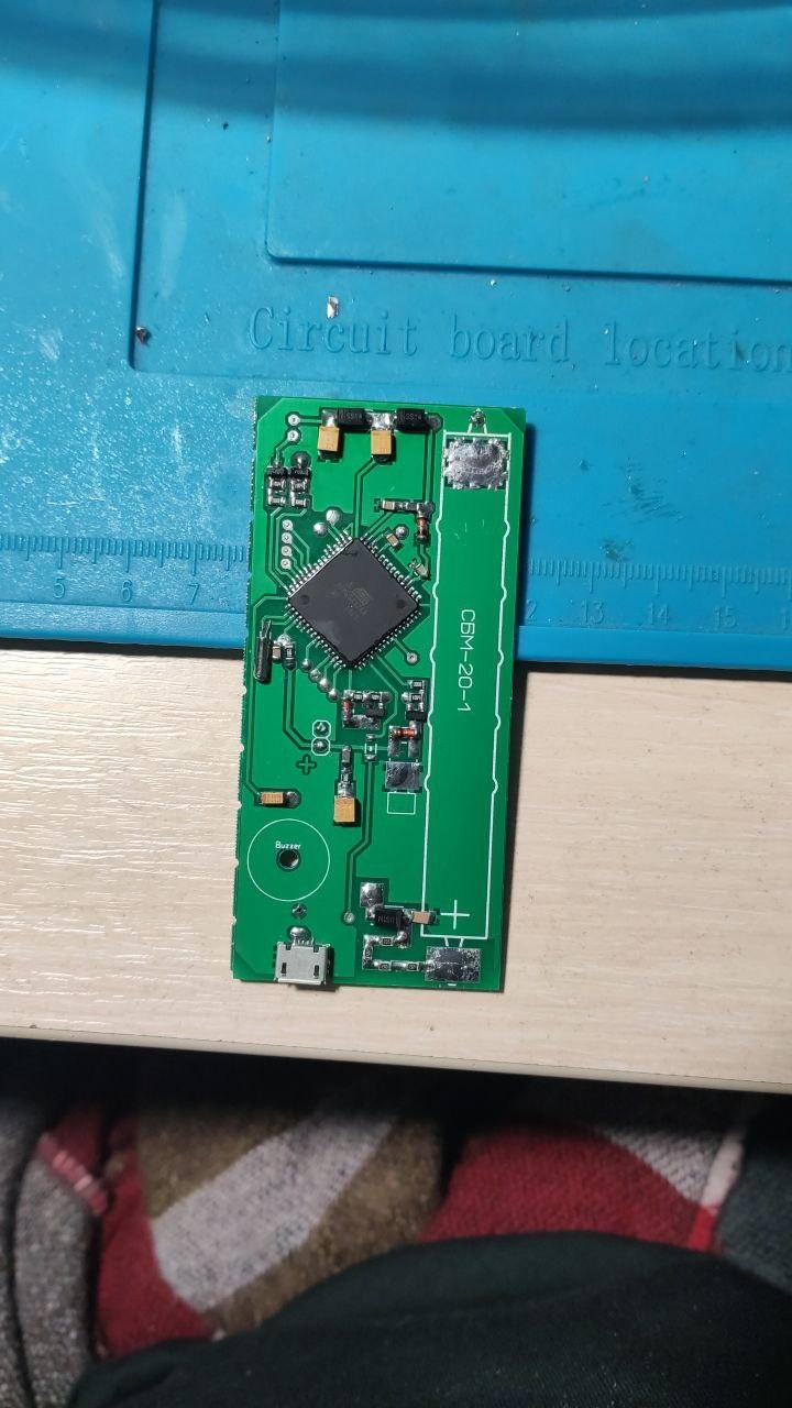

Нус, спустя несколько лет после последнего посещения данного форума решил таки и себе сделать РадБоя. За основу была взята печатка TaLiVis и немножко подправлена под заказ из Китая. за 2$ нормально так приехало платок) 20шт! Вчера сел, распаял почти полностью одну из. Осталось дождаться 2 десятка телефончиков и можно завершать работу.
З.Ы.
Одну уже товарисч собрал
Мордалица.jpg [99.86 KiB]
Обратная_сторона.jpg [104.57 KiB]
Девайс_товарисча.jpg [205.06 KiB]

1. Буззер. Все гораздо проще. Отверстие в плате совмещается с отверстием в корпусе буззера (не увеличивая отверстие до диаметра всего буззера). Если это сделано для уменьшения высоты, то, чтобы не восстанавливать потом поврежденную дорожку, отверстие можно (нужно) сместить на 1...2 мм выше.
Этот вариант печатки, на данный момент, можно причислить к "черновому" - достаточно длинные провода к трансформатору (в первоначальном варианте - гантеля), который, все-таки, лучше заменить на заводской транс, ну и сделать, естественно, под него разводку.
2.1. ЛС. Материалы проекта на домашнем компе, а я приеду домой ещё не скоро, так что, как пишут сейчас в нЭтах, на этот счет я дико извиняюсь :roll:
2.2. Отвечу сразу, что именно под этот вариант платы прошивку вряд ли найду, много правок было сделано после. Остались исходники под плату без фонарика и индикации на дисплее подключения ЗУ.
Это заморочка товарисча. Я для своего дозика заказал пьезокерамические плоские излучатели+ плоские вибромоторы(их удобно можно расположить где угодно.
А вот это обидно.
Вот поэтому и прошу исходники, чтоб полопатить и что под себя приспособить.
