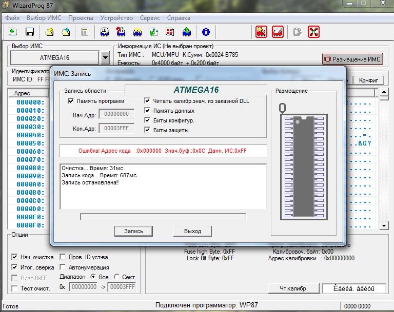

Всем добра! Подскажите как прошить атмегу 16 программатором MiniPro .
Я и на машинке умею, только не охота!!!
А в чем проблема.Если у вас есть такой программатор скачивайте и устанавливайте прогу MiniPro Programmer v.6.50.Дальше все как любым другим программатором.Кстати довольно крутой программер.

sprintor
А с какой целью интересуетесь? Не понятно,что вы хотите.По программатору и програмированию-читай соответствующую литературу,сайты.По этим часикам вам сюда
http://radiokot.ru/konkursCatDay2014/22/
Fuse bits: High - D1; Low – 24.

Я их уже собрал, но прошить не могу.Ошибка

СообщениеДобавлено: Вс мар 26, 2023 20:00:28
Зарегистрирован: Чт мар 31, 2016 12:35:02
Сообщений: 39
Подробней пожалуйста.
Выбираю файл HEX
2023-03-26_19h58_35.jpg [138.09 KiB]

СообщениеДобавлено: Вс мар 26, 2023 20:45:14
Зарегистрирован: Сб апр 03, 2021 18:55:38
Сообщений: 229
Откуда: Кузбасс.
Видимо что-то не правильно делаете.Пользуюсь простым программатором USBasp,прогой minipro редактирую файлы hex и eep.Ради интереса зашел на официальный сайт WizartProg,извините,но там легко и доступно описана работа с программой,и есть описание в формате PDF.Таким программатором можно прошивать практически все микры.(Даже немножко завидно).Так что все в ваших руках.
P.S.
Проверьте соединение с контроллером MOSI,MISO,SCK,RESET.Ну и питание конечно.Если пишет ошибка,то скорее всего контроллер не отвечает.Возможно не исправный или установлен фьюз на внешний резонатор.Лечится подключением резонатора,а лучше генератора(частота примерная,500кгц-1мгц) на вход XTALL2.Резонатор на XTAL1 и XTAL2.
Удачи.
